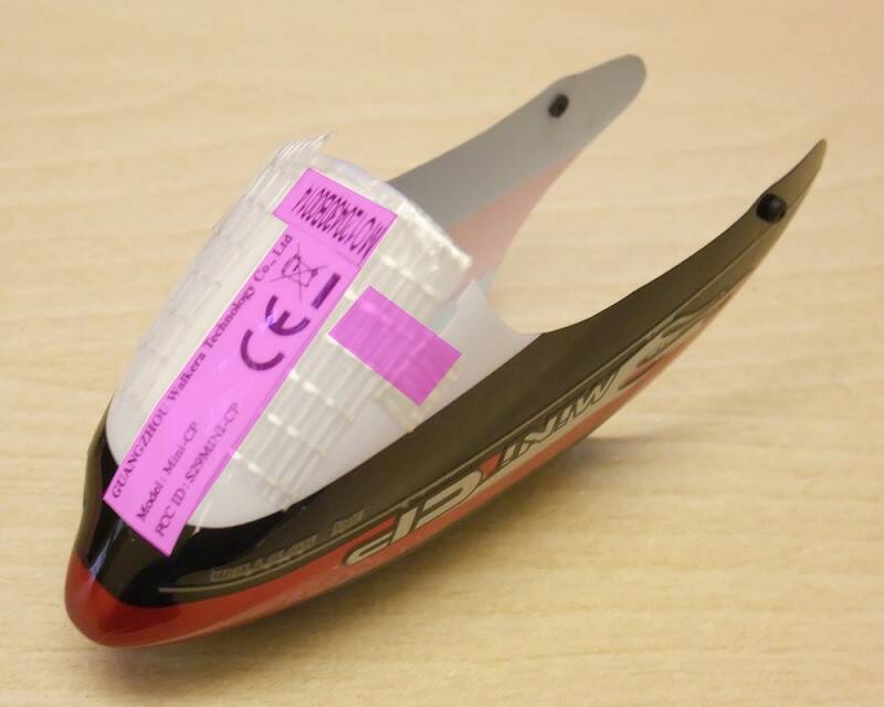

原廠頭罩重量:2.33公克
卸除頭罩貼紙及止裂膠帶
個人化的標貼也一併改成用麥克筆寫上,減輕重量。
頭罩開孔改善散熱,減緩溫升。
頭罩修改後重量:2.02公克

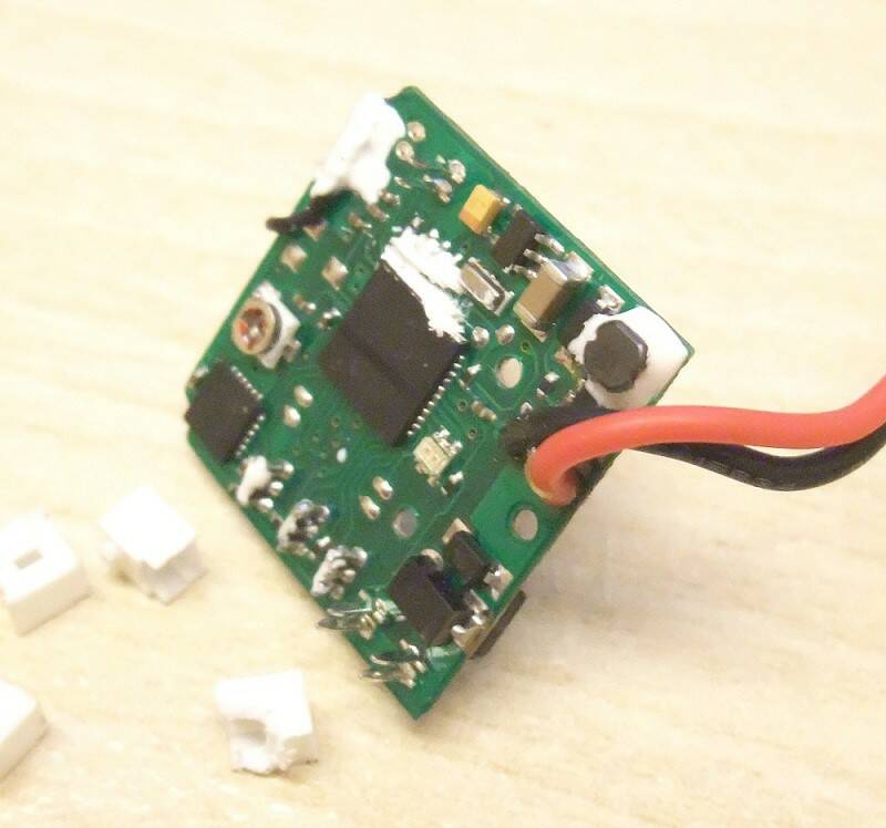

卸除主機板插座及原廠標貼QC貼紙,剩下露出的裸針。
主機板上能夠減輕的重量有限,不過也減了約0.30公克

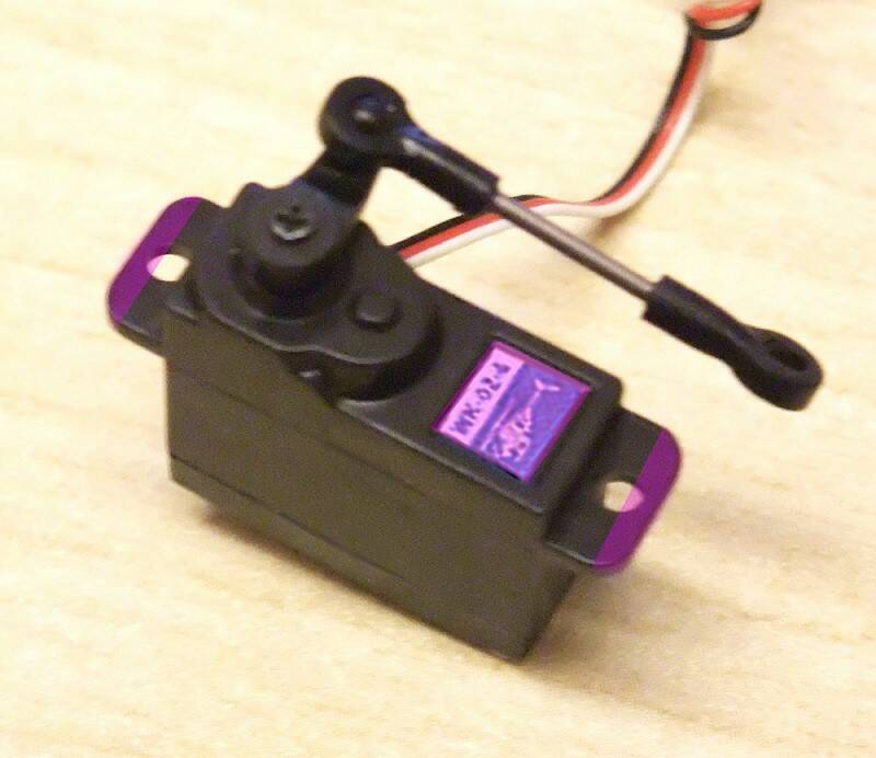

剪去伺服機固定耳多餘而露出的部份,就連貼紙也不放過!

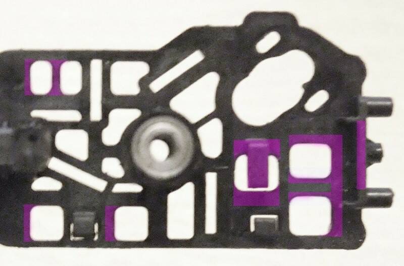

機身主架鏤空處再切除一些支撐桿,此時整體而言變得軟Q,
也許可獲得額外的韌性而減緩摔機的衝擊應力。
腳架在修改後,比較容易塞進400mAh電池,也不會太緊。

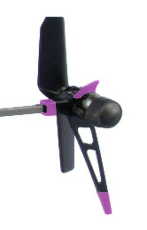

尾馬座剪除一些支翼,溫飄現象似乎獲得了些許的改善。

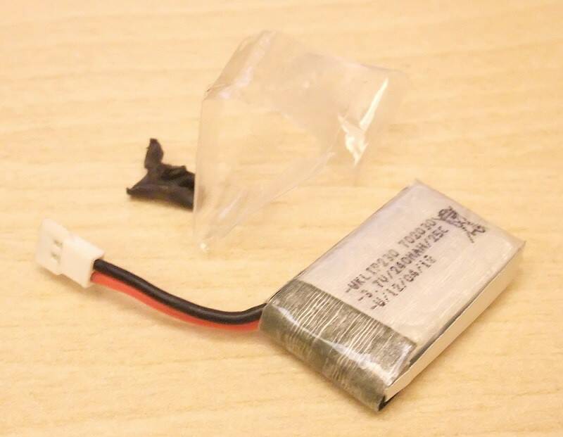

從原廠電池中挑選出低於8公克的電池,並進行減重。
最輕的有四顆,都在7.80公克左右,而最重的是8.15公克。
原廠電池重量:7.80~8.15公克
將電池護套逐一卸除,最後再改成文書透明膠帶來披覆。
成效十分顯著,但這電池只能在室內較為平滑的空間使用,
才不會因為摔機而破皮。
電池修改後重量:7.65~7.35公克
