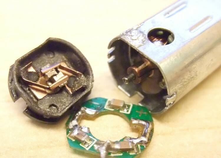

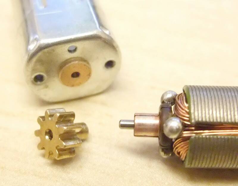

目前拆到這個地方,
請問各位覺得有哪些方式,可幫助馬達活化的?
因為沒有專用的清潔劑,所以轉子金屬的部份我用銅油來拋光還原,
另外再用#2000砂紙大概跑了幾下。
而轉子金屬接縫處不能太銳利,否則一下子就會將碳塊刮出很多屑屑,
不知道這樣子的考慮是否正確…
想不到華牌的拔齒器,0.9mm頂針才使用一次就斷了…
網拍有賣不銹鋼材質的,一支60元,給各位參考。

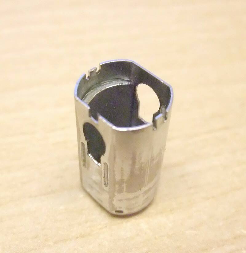

而馬達外殼我就擴孔成這樣,
但在拆主機板時要特別留意,小螺絲會被強磁吸進去。

發表於 2013年2月3日 03:16 PM | 顯示全部樓層
看到這電刷上的加厚銅塊
感覺要飛死一顆馬達也不是很簡單的事
請問一下M大,您的馬達擴孔是用什麼工具?
網拍看了一些研磨機,便宜400塊上下的不知道夠不夠應付這鐵殼?
[ 本帖最後由 linci34000326 於 2013年2月3日 07:33 PM 編輯 ]
發表於 2013年2月3日 05:24 PM | 顯示全部樓層
轉子電極之間的渣渣也別忘用刀片剔出來。想不到是耐用的碳刷,真很有誠意。底蓋上面的屑屑也清一下免得掉到銅電極裡面。銅套軸程抹一點點固態油減輕摩擦力,就盡善盡美了。
 樓主| 發表於 2013年2月4日 08:08 PM | 顯示全部樓層
回L大,我暫時能用的只有「銼刀」,所以擴孔的話就足以勝任了。
孔開得愈大,減輕的重量愈明顯,但考慮到拆卸組合與雜塵異物,就適可而止了。

發表於 2013年2月4日 08:54 PM | 顯示全部樓層
提供一些點子,頭罩換成ej鳥頭罩,大約[strike]0.8g[/strike]1.8(V120),如果您的頭罩比這個重就有些空間。如果不怕麻煩的話,所有的舵機線電源線都弄到剛剛好的長度。其實您剝掉的塑膠套與貼紙,都是密度很低的材質,包括削掉機體也是杯水車薪;還是電線最為重。
勸您不要去動銅齒的主意,以後調機會遇到麻煩,甚至容易造成主齒掃齒。
最後如果都沒辦法,直接換小顆一點的電池就達到終點了
