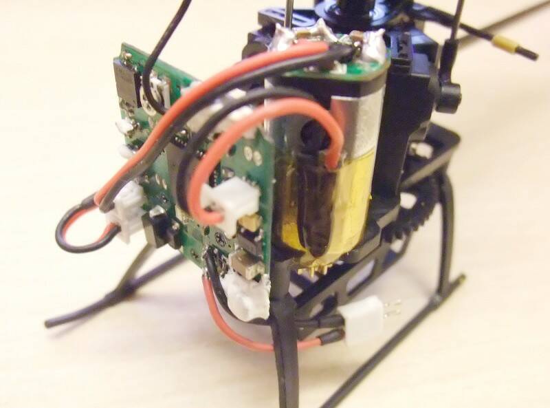

對主體下手,強度不會不夠嗎
話說這兩天天氣有點熱,連飛兩顆電池
第三顆電池,馬達就馬上軟綿綿
只好蹲在地上一直吹氣

其實官方發布的資料參考就好不要太認真...
大大若不改無刷可以考慮馬達換用8.5mm(Genius CP or Super CP的主馬達) + 150~200mah 的電池

天氣回暖馬達溫升影響續航力的問題,
在我用原廠控加上一電池測試時,
今天急升降了三分鐘有點意外,
停降後的溫度上升至45度後,就開始冷卻了。
我總共有十三顆使用中的電池,
經過測試後,發現即便在相同的使用條件下,每顆電池的落差還是蠻大的。
另外,再次感謝Z大主動分享改裝經驗,原本不想認真,但我喜歡挑戰!(應該說是自虐)
晚一點還會有【第2階輕量化續戰篇】的圖文發佈…呵~繼續革命!

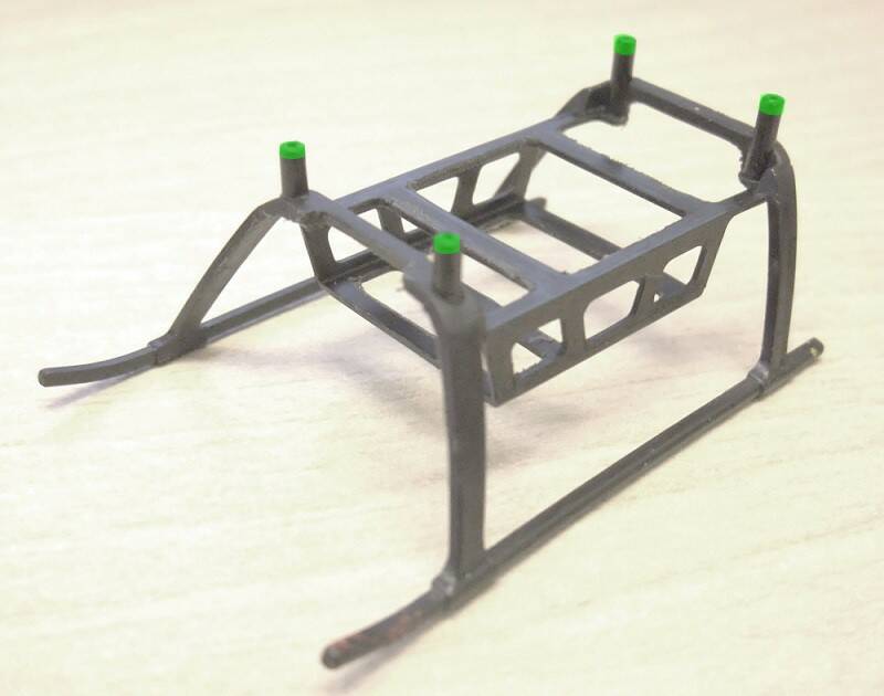

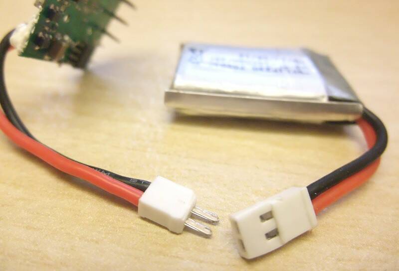

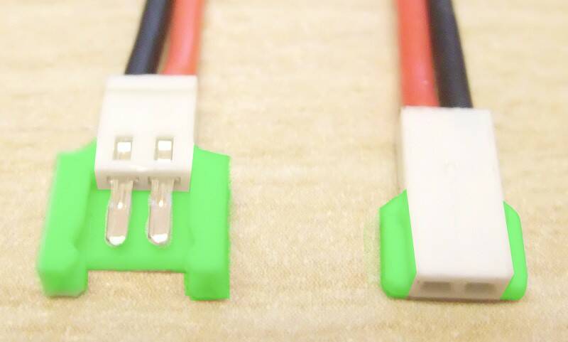

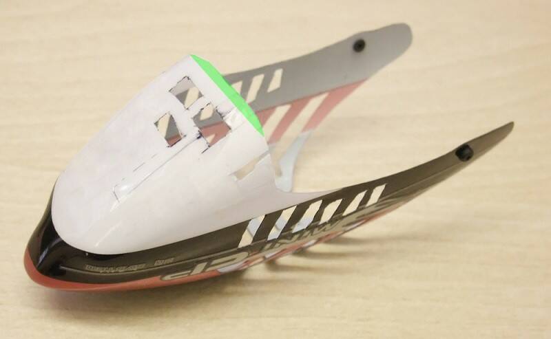

【第2階輕量化續戰篇】

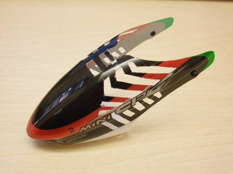

就連貼紙也得講究一些,即便只有0.01公克

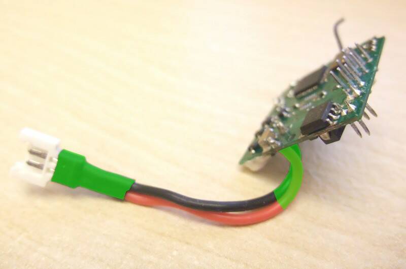

馬達電源線裁短後再焊接上去
這頭罩能搞的也大概只有這些地方了…

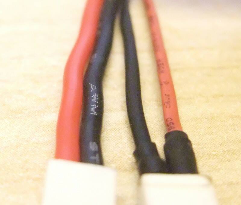

歪腦筋最後動在電源線上
原先的皮有點厚重,改成熱縮套會比較輕…

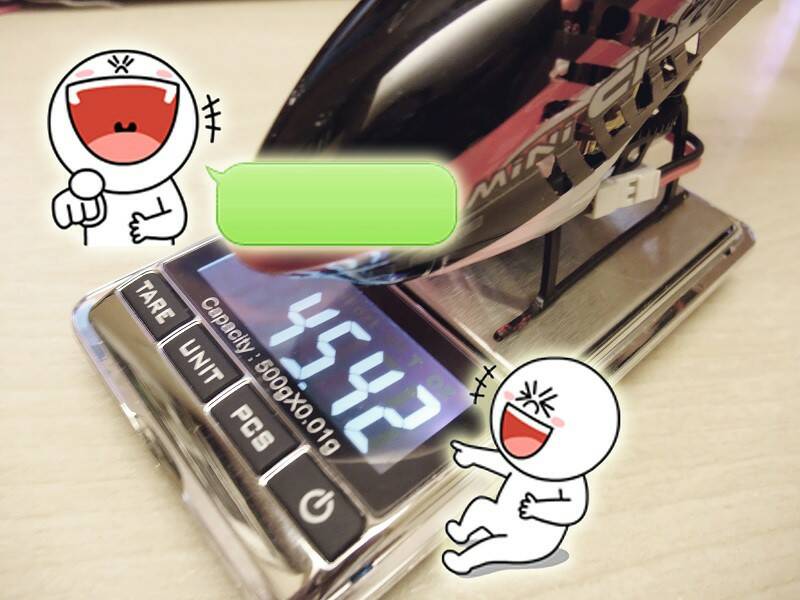

結果揭曉了…看來我還是高興不起來。
不過裝上電池飛了一趟之後,總算沒有白費功夫。
訊息框內的文字就留白給各位自行填入吧…

發表於 2013年2月2日 10:12 AM | 顯示全部樓層
不錯! 精益求精。如果有遨遊天空的夢想,那條測溫線就不要了吧
發表於 2013年2月2日 10:16 AM | 顯示全部樓層
我測溫線,剛拿到的第三天就把它拔掉了說....
拔掉應該就輕鬆進45g了吧
或是,馬達上的PCB板不知能不能拔掉,直接焊上陶瓷電容
