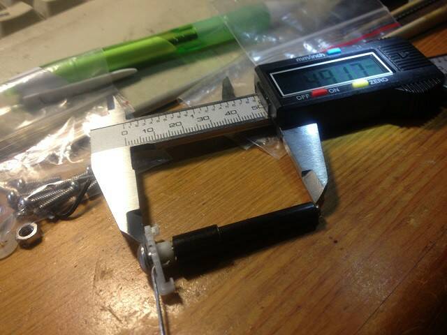

螺絲穿下去套舵前 一片塑膠環 鎖螺絲前也一片
試用反覆幾個方法 舵難推動 沒鎖前到都正常  伺服還是金屬的

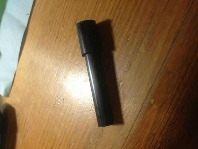

尾舵碳纖管6mm 套8mm(衝浪王中通有兩段層)  而碳纖棒還是有0.1mm
我用夕利康黏點週邊 插下去乾掉固定

螺絲所需長度 齒輪下四角頭 有切掉 因上鎖絲粗度

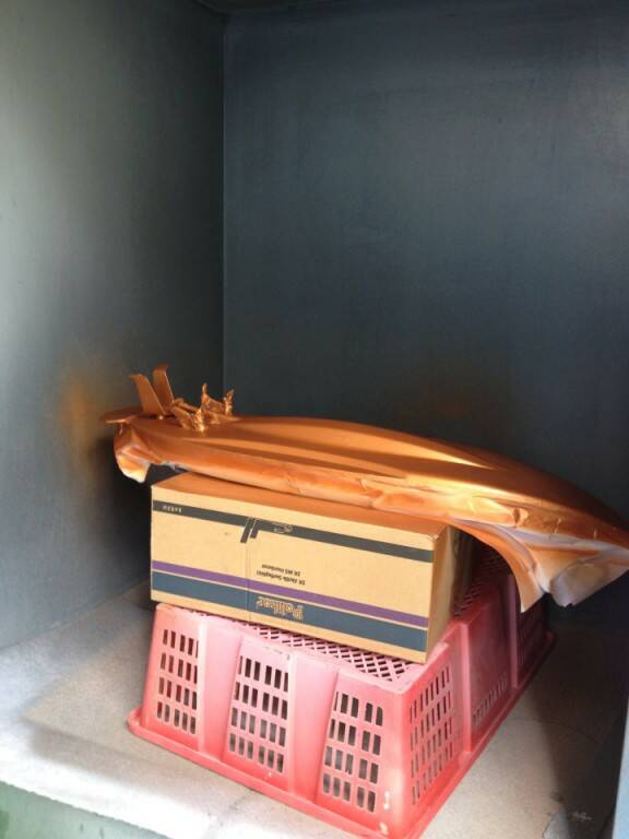

 樓主| 發表於 2013年5月20日 04:51 PM | 顯示全部樓層
呼船底刮沙得不像樣
換換新裝
這次改車用漆(橘亮)+清漆
再噴亮光漆
