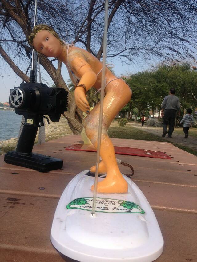

對於最近改裝上有大進步及瞭解更深
平衡上倒水面不起:
1.試著使用倒退+波浪 回正
2. 加油門 方向左右打 往前便回正
進水: 螺絲孔 螺絲鎖緊幾圈就好 雖還可鎖 鎖太深船蓋會裂 對剛改裝特別須注意
防水: 確定船身完成改裝試船
做封船手續(想得到的AB膠 玻纖布環氧樹脂<--比例要對)
除了泡綿 船身內面與船蓋個人使用 石圭 橡膠
透明 :快乾  乳白:室溫乾   有彈性上考量
由於海咪咪人身機膝蓋切短 導致反而另一種效果 衝浪傳說中 洗頭
電裝偏左 包括原裝船艙內量兩根 鐵棒  而在水面呈現上右邊比較重 那安ㄟ
衝浪王31樓

發表於 2013年1月20日 02:31 PM | 顯示全部樓層
恭喜比基尼海咪咪衝浪成功!!!!
只是腰彎太低,擋住.........."海咪咪",有點小可惜!
[ 本帖最後由 jys9273 於 2013年1月20日 02:52 PM 編輯 ]

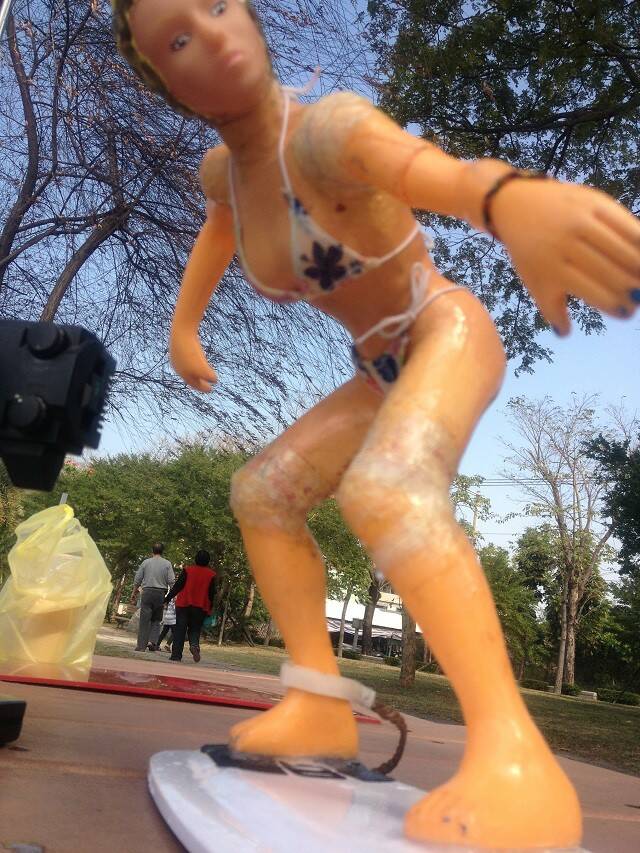

 樓主| 發表於 2013年1月20日 02:38 PM | 顯示全部樓層
原帖由 jys9273 於 2013年1月20日 02:31 PM 發表
恭喜比基尼海咪咪衝浪成功!!!!
只是腰彎太低,擋住..........有點小可惜!
海咪咪人身機膝蓋切短 是因為對平衡一直搞不定 結果狠心切了 纖維膠帶黏住很強比 3M好<--(3M遇海水會脫膠)
彎低會洗頭喔  超爽的  像蜻蜓點水

發表於 2013年1月20日 07:27 PM | 顯示全部樓層
回復 1樓 ANDYr1211 的帖子
恭喜有衝浪的喜悅了...
應該是你人偶補強後太重了導致倒了爬不起來,裁短後高度(重心)降低
就可以回正了;看人偶就感覺偏右吧,把人偶角度偏左一點應該會更好...
加油!旗津在招手了...
 樓主| 發表於 2013年1月21日 02:11 AM | 顯示全部樓層
原帖由 hcs0525 於 2013年1月20日 07:27 PM 發表
恭喜有衝浪的喜悅了...
加油!旗津在招手了... ...
喬過兩次 剛忙完等會再喬最左邊
