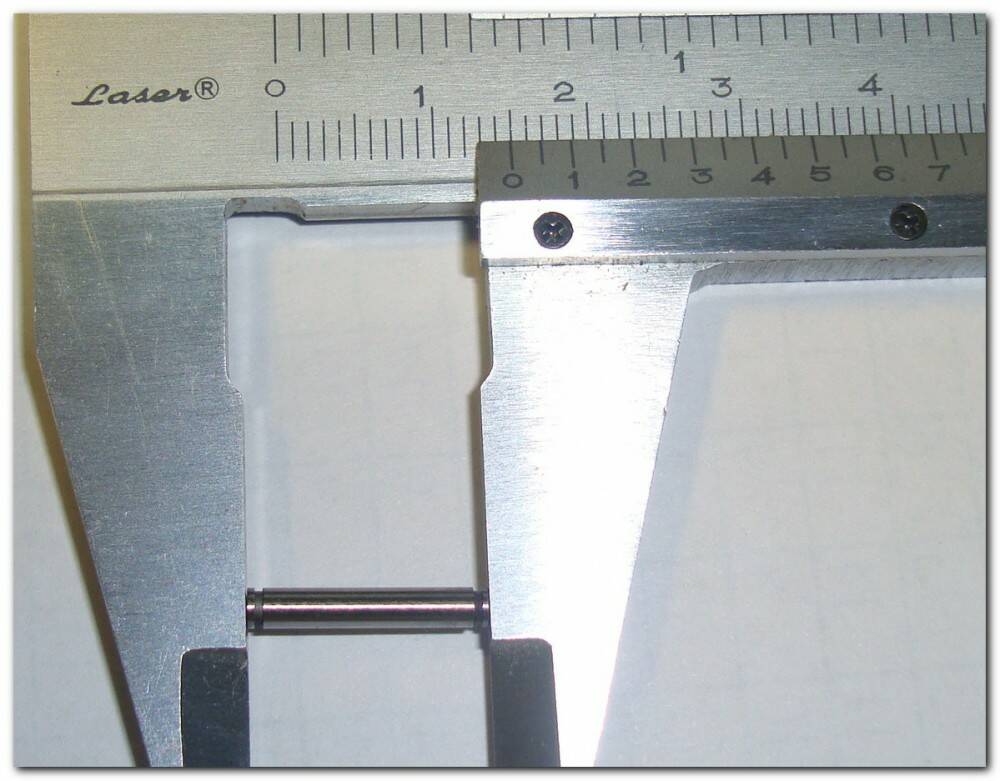

回復 36樓 evo77 的帖子
我量了一下,插銷的直徑應該是2.5mm,長度15mm,頭尾都要各切一個溝槽,以便安裝C型環,兩個溝槽切割的位置,目測大概應該是距離兩端0.5mm的位置。
C型環的外徑是5mm,內徑可能是1.5~1.6mm吧,厚度是0.5mm,大概就這樣子。

發表於 2013年1月8日 09:55 AM | 顯示全部樓層
2.5軸心 有點細
我想應該是太硬 導致有點脆 受力就應聲折斷了

發表於 2013年1月8日 01:57 PM | 顯示全部樓層
原帖由 mosfet 於 2013年1月8日 09:55 AM 發表
2.5軸心 有點細
之前我車上的pin如斷了,都改用高速鋼的pin,使用上還不錯,沒有再斷過。
