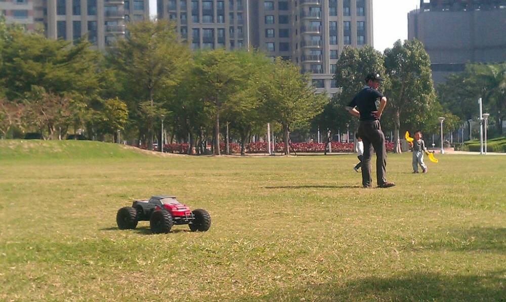

凡事須低調進行,馬上進行變裝,
<PIC03>我兒子有點懷疑,但是被我高八度音調唬過去了
趕緊完成充電,靠...這個電池怎麼這麼難裝...

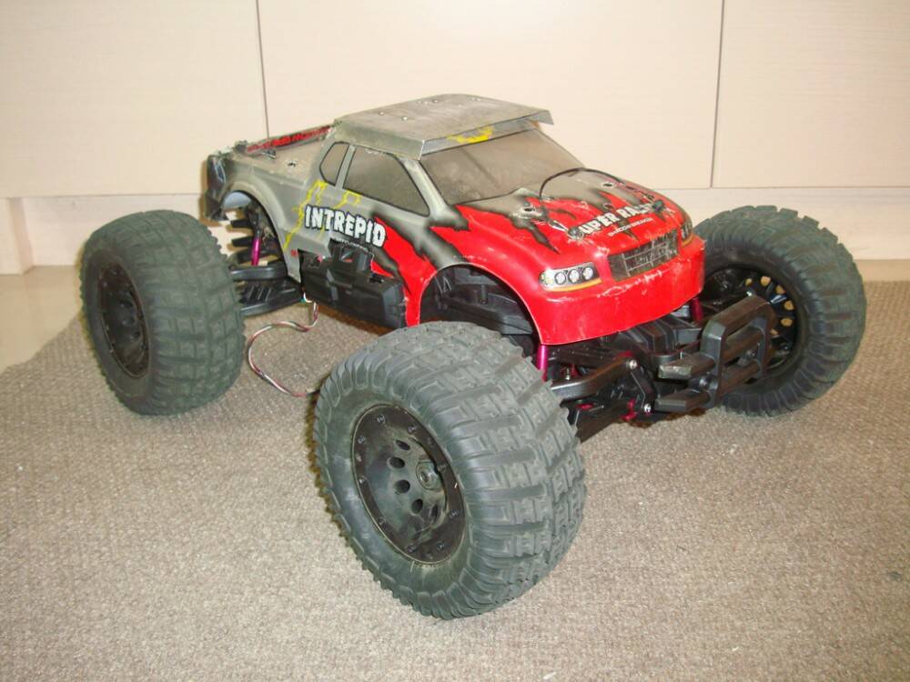

ㄇ的,放電池還好,接下來這個電線要怎麼塞?   ..!@#$&..
<PIC04>
隨便硬塞好了,T插接頭電線都快被我折斷,勉強塞進電池盒子,出門試車先

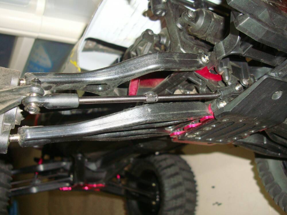

邊跑邊檢查,發現車輪的傾斜角度似乎怪怪的,輪子歪歪的,
應該是工廠組裝的角度不夠正確吧,
另外車輪的六角螺絲也鬆鬆的,趕緊鎖緊再試,

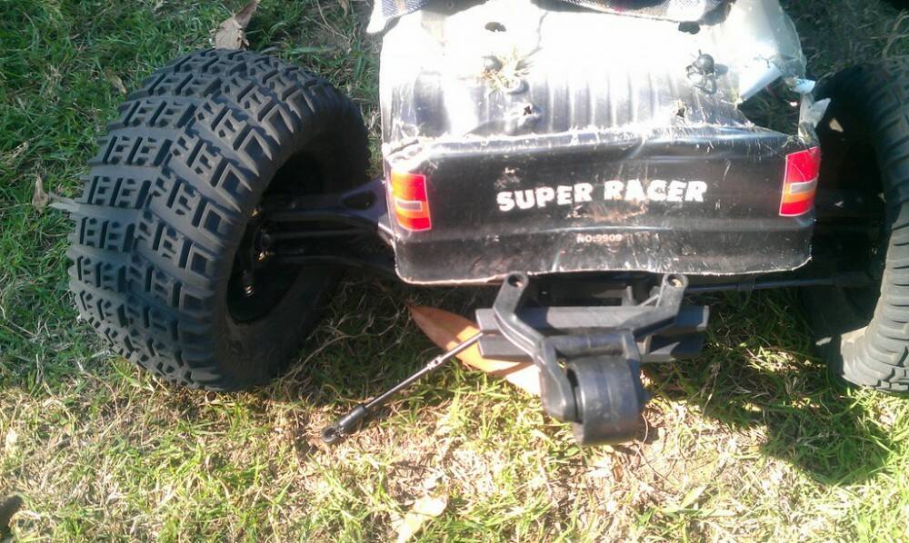

電池盒果然問題很大,因為電線塞得很飽,跑沒兩下翻個車,電池就掉出來了
<PIC06>

不過傷害也是從6S電池開始發生,一次高跳落地摔個天旋地轉,
電池也掉出來,車殼也翻破了,R扣也不見了
只剩後輪有動力,前輪完全沒動力(變二驅車)

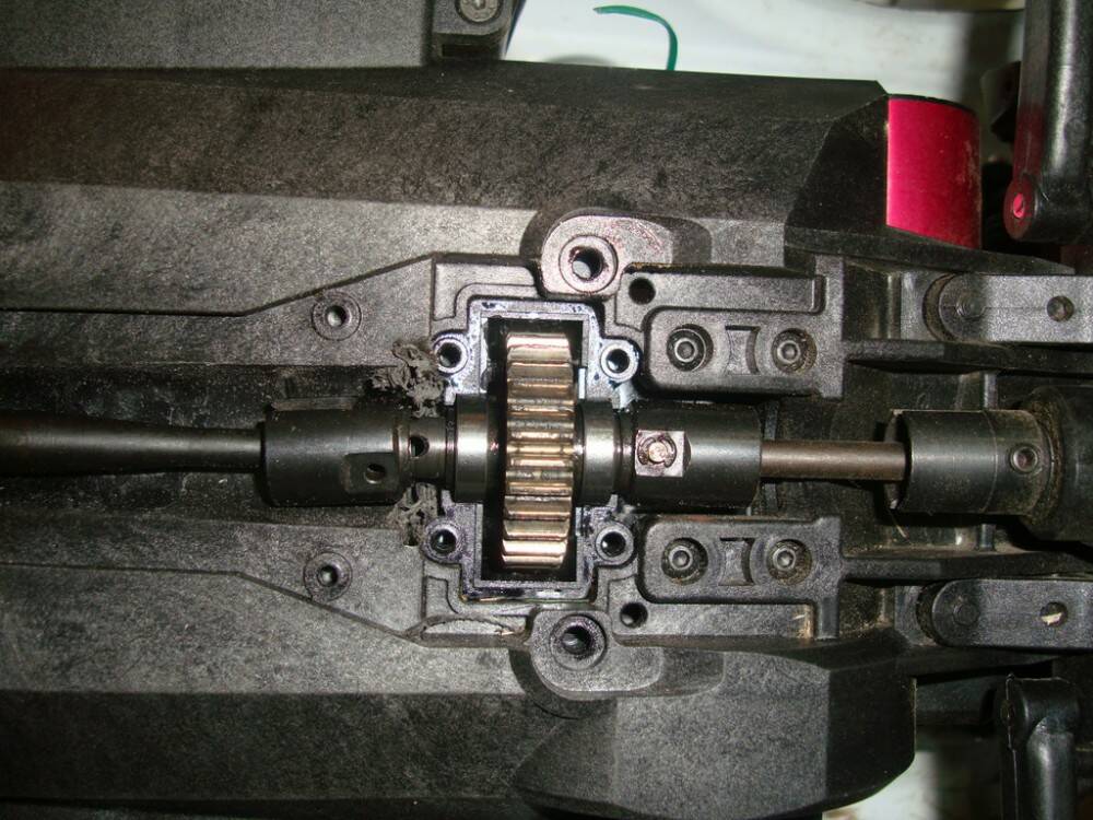

檢查一下是前差速箱與主傳動軸接杯內的內六角固定螺栓噴掉了(好樣的組裝品質)
<PIC07>
翹頭第五輪也變形,左後輪的連接頭被拉斷...
<PIC08>

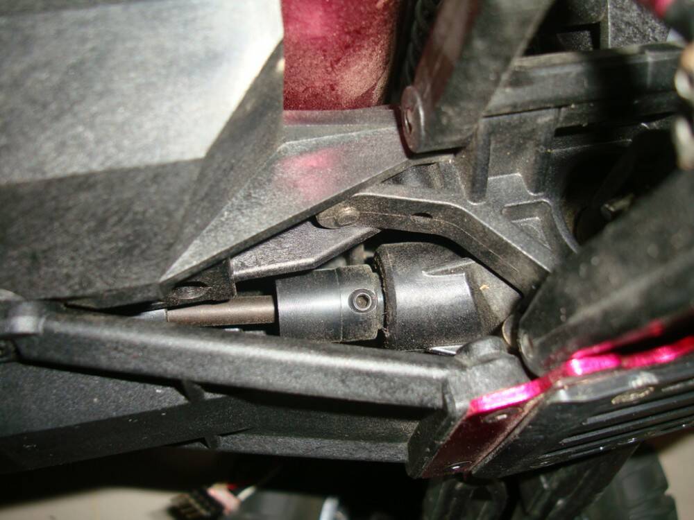

後來不放心,順便巡一下傳動軸的固定插稍,發現後接杯的內六角螺絲也是鬆鬆的,
好險,若沒鎖緊,再跑也一定會噴掉
再看一下,乖乖! 傳動軸的插稍組早就不知去向,難道原廠組裝時沒裝好?
