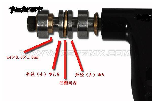

450 橫軸三明治軸承為什麼一邊孔大一邊孔小?
 樓主| 發表於 2012年12月27日 12:03 PM | 顯示全部樓層
請教一下,橫軸兩顆螺絲不能鎖死嗎?
幫忙看一下一樓列出的正誤零件組合,兩種方式都是把螺絲鎖死,原本使用第一種錯誤排列,槳夾用手轉動很順,拆下來重新排列,使用第二重正確的方法,螺絲一權鎖死,槳夾會卡卡的,為什麼正確的排序反而會卡卡?根據手感,好像是鋁套在搞鬼。

SPORT 旋翼頭?
我組左岸的sport旋翼頭照下面順序組也是卡卡,pro跟無副翼旋翼頭就不會,感覺sport旋翼頭有寬一點點,把華司 (Φ5.5xΦ8x0.4mm)拿掉就剛剛好
,橫軸墊圈(橡膠)>橫軸鋁套>軸承 MR74ZZ (Φ4xΦ7x2.5mm)>軸承 MR84ZZ (Φ4xΦ8x3mm)>華司 (Φ5.5xΦ8x0.4mm)>止推軸承 F3-8M(Φ3xΦ8x3.5mm)>華司(Φ2xΦ6x0.6mm)>圓頭內六角螺絲 (M2x6mm)

記得你是玩有副翼,問題就卡在sport 大槳夾內側(靠中聯)軸承是4x7x2.5,如果你買改裝3mm外絲橫軸套裝(TL45021-03)就必須另外再找3x7x2.5軸承(查表只看到3x7x3 軸承),3x8止推軸承要繼續使用
;如果你買改裝防射橫軸套件組 GT48016,那顆4xx7x2.5軸承就要留下來,槳夾內的4x8x3軸承可換也可不換,推力軸承則必須換成套件附的Φ4.0xΦ8x3.5mm推力軸承

大大,謝了,這樣看來,鋁套是用來填補槳夾內側軸承的厚度,厚度不夠時,才要用鋁套,厚度夠的話,鋁套要拿掉,我已拿到3mm外絲橫軸套裝,應該可以用包裝內的 3x7x3 軸承,鋁套拆掉就好。

推力軸承和滾珠軸承之間的鋁套主要的作用是不讓滾珠軸承外圈接觸推力軸承,如果要用包裝內的 3x7x3 軸承可以將鋁套用水沙紙磨薄
