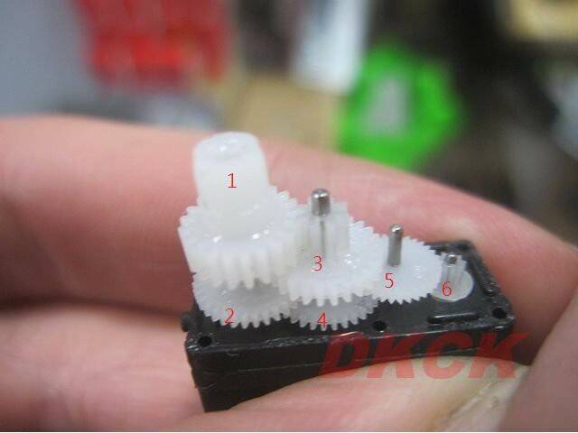

請看圖片吧,伺服器拆開來裡面的齒輪是長這個樣子的.....(參照圖片)
,裡面的1號齒,請拔出來,移動個1/5圈再裝回去,不行,再試,試到
三個舵機擺臂的位置都差不多高度就可以了。
另外,螺距中立點跑掉了....有可能會有您描述的問題點
鎖尾問題有...傘齒已經不行了、尾舵機掃齒...,真的不會處理去找最近飛友或是賣家都可以處理....
其實您要飛友為您線上診斷您機子的問題,有影片更好,得到解答的時間會更快。
圖片來源:露天賣家DKCK圖片,如不妥請告知,我會將圖片移除。

抱歉因為下午我家裡有事情心裡很煩沒看清楚問題,還以為你在問之前的調機怎麼降低阻力。原來是舵機齒輪。感謝黑牛大熱心解答。

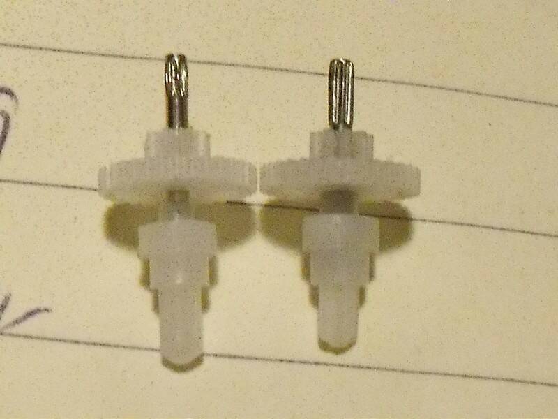

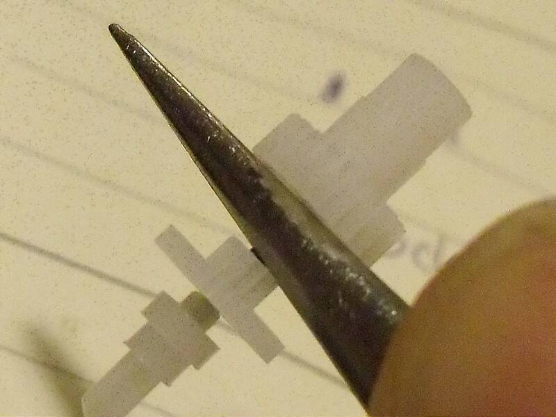

就如此如此這般這般,鎳子伸進去,不要太硬擠下面薄的齒容易歪掉,用手指甲抓住下面的十字頭小小的梗來拔也可以。
拔起來就這樣子

發表於 2013年1月3日 01:31 AM | 顯示全部樓層
感謝黑牛與davidlitmanen的回復
就是這齒的拆解方式我看文字敘述後了解錯誤
現在有davidlitmanen的示意圖就十分清楚了^^
p.s.對davidlitmanen大十分不好意思,在你有事的時候還造成你的困擾
