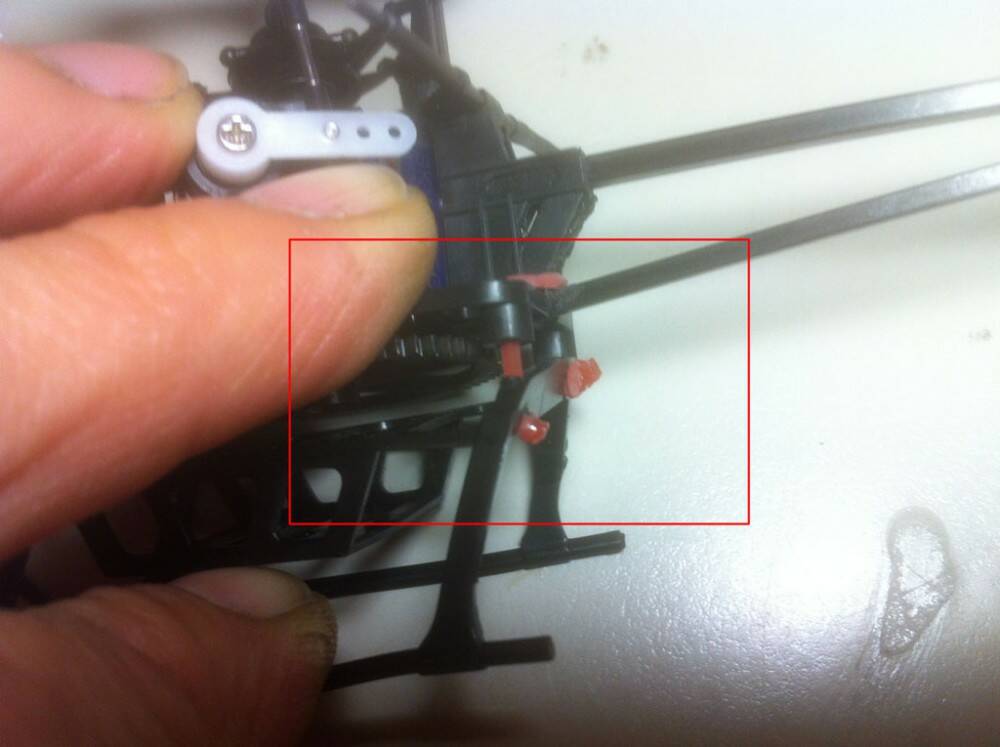

應該是腳架斷了,在原位置鑽孔
在穿過橡皮筋來固定吧

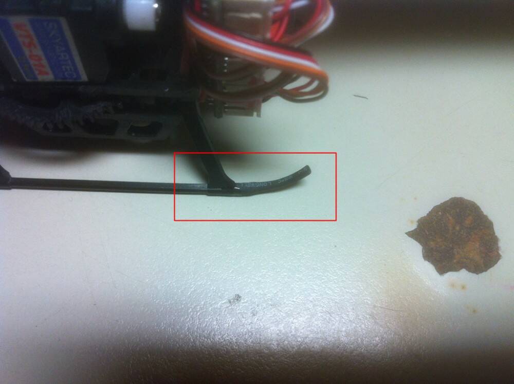

順便再補上幾張補強部分的照片如果有大大腳架滑蹺斷掉可以用此方式修改
1.準備2mm熱縮套管
2.套於斷掉處,先用打火機燒為拷一下相接點,待前端熱縮後,上一點3秒膠
3.膠乾後,再將整段熱縮套熱縮(趁未冷確定型前,可以朔型)

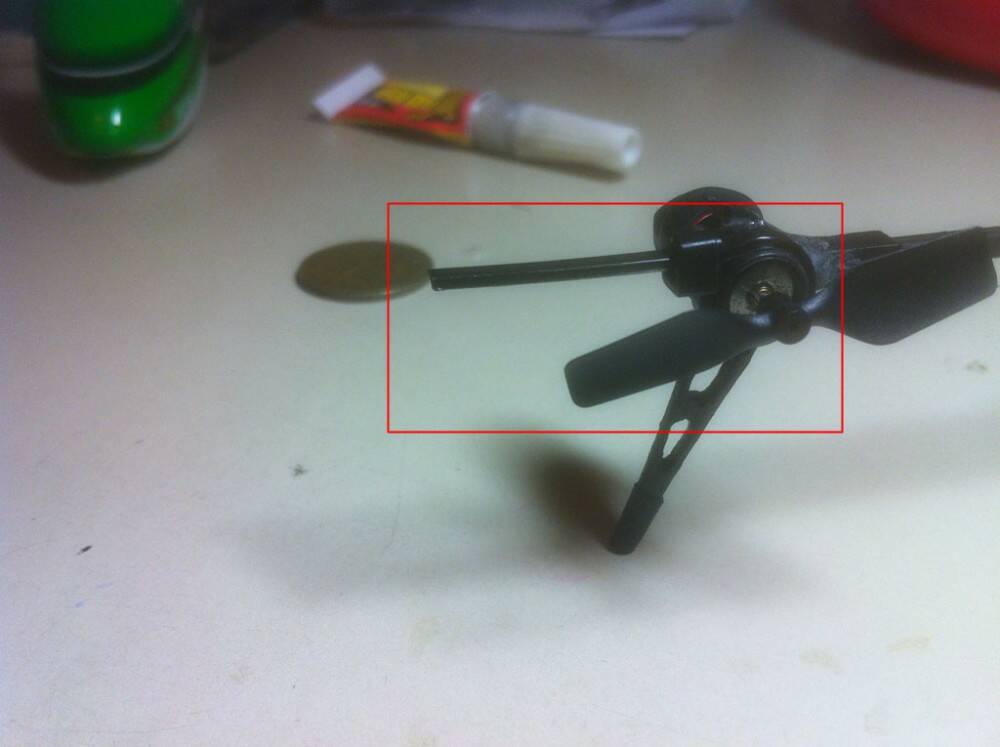

原廠機板鎖點全位於下方,飛行時機板常會發生微小震動,所以用4mm厚高壓泡棉貼在基板後方,抵在二樓板柱上,相當牢靠
補充用橡皮筋作腳架緩衝時,鬆緊度最好以手指稍微用力可以撐開,這樣萬一炸機時底座會跟機身分開再彈回
尾波箱靠近尾翼那側也是個常爆開的部分,這裡用束帶綁好後,記的把束帶尾巴跟尾管成平行,留一長度再剪短,長度至少要比尾槳打平要長,減少掃到尾巴時尾槳的損壞率
尾馬達多餘的線,出場時是用一個透明的膠套束著,這裡改用1cm熱縮套,長度以套進尾馬達後凸出約2~3mm,熱縮後多餘的熱縮套與尾馬達蓋剛好會形成一個杯狀,在裡面點上AB膠,等膠硬化後 尾馬達蓋外的膠就變成一個膠墊防止掃尾時撞壞(<---撞壞兩顆的人.....)
