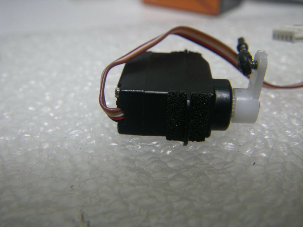

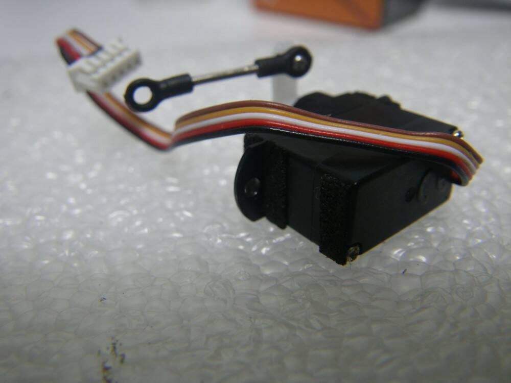

因為伺服器會晃動, 又不想用增加太多重量或太麻煩的方法
所以選擇貼上0.5mm的泡棉, 這樣就卡的很緊了
上面貼2條
下面貼3條

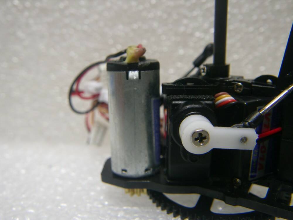

接下來是主體安裝馬達會歪歪的, 因為馬達有一塊凸出造成
所以孔要挖成這樣
馬達裝上去就會直了
固定馬達的螺絲要加墊片, 才不會把孔鎖爆掉

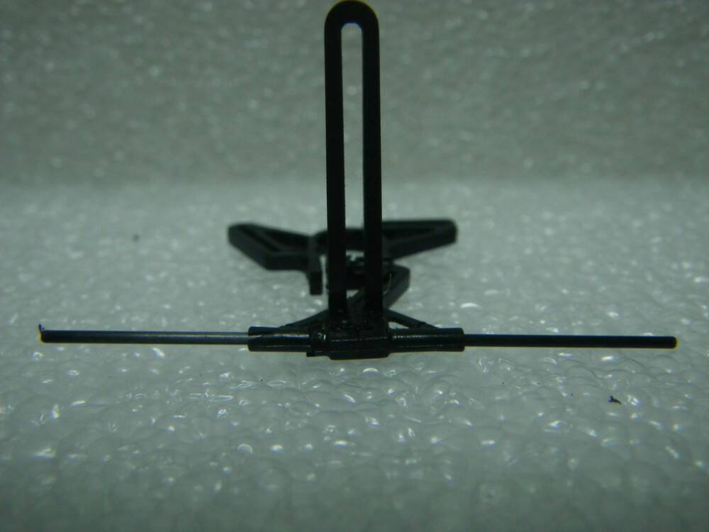

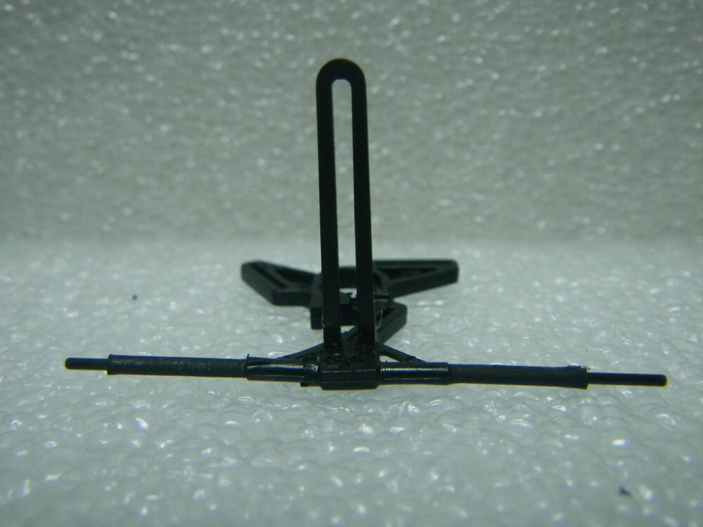

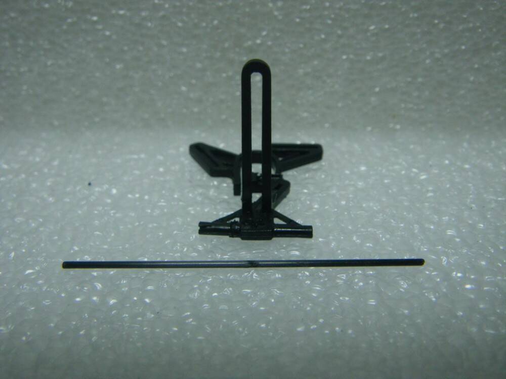

接下來是伺服器固定座, 用1mm鑽頭貫穿,
用一隻長50mm直徑1mm的實心碳棒穿過去
再用長11mm直徑1mm的熱縮套,
這樣機頭罩就不會跑來跑去的了

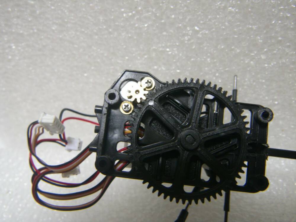

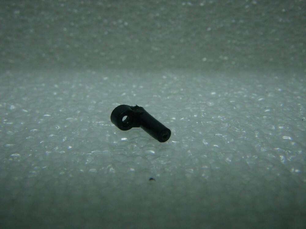

主軸固定環, 用小四動的某一塊屍塊修改
又硬又厚, 大概這輩子都摔不壞了吧
原廠的主軸好像大了點
造成跟主軸連接的零件沒有一個拆得下來的!!!
照原廠規格做一隻, 在加上鑽孔

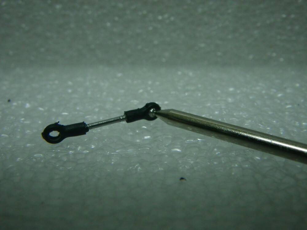

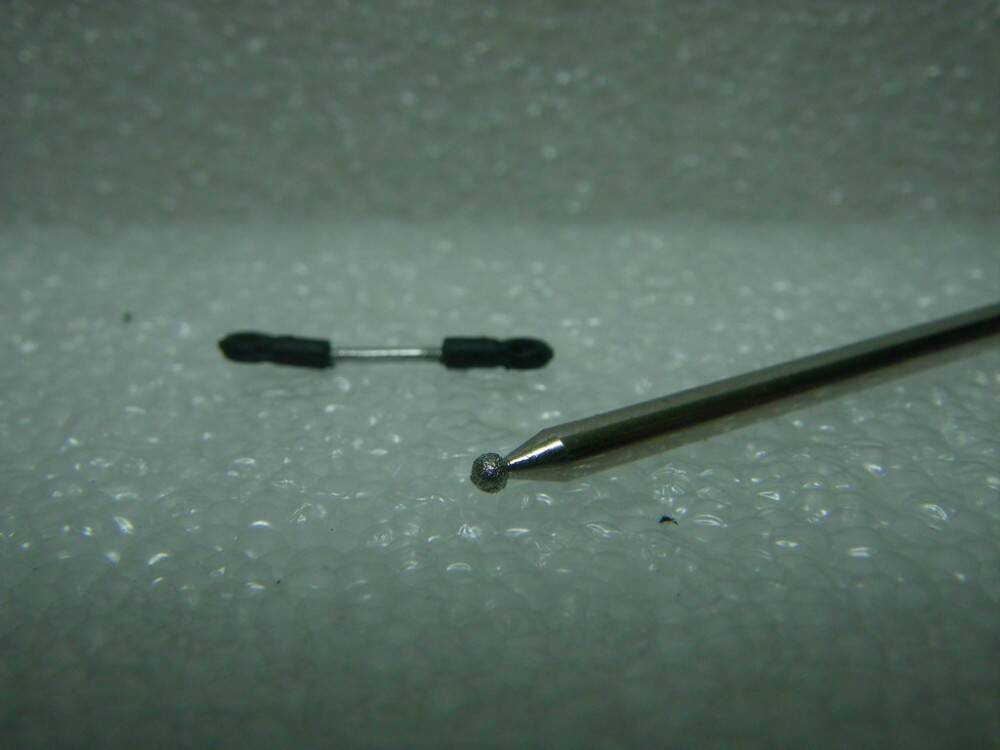

伺服器拉桿, 用2mm球型的研磨棒擴孔
插進去開始亂轉一通, 之後就順到不行

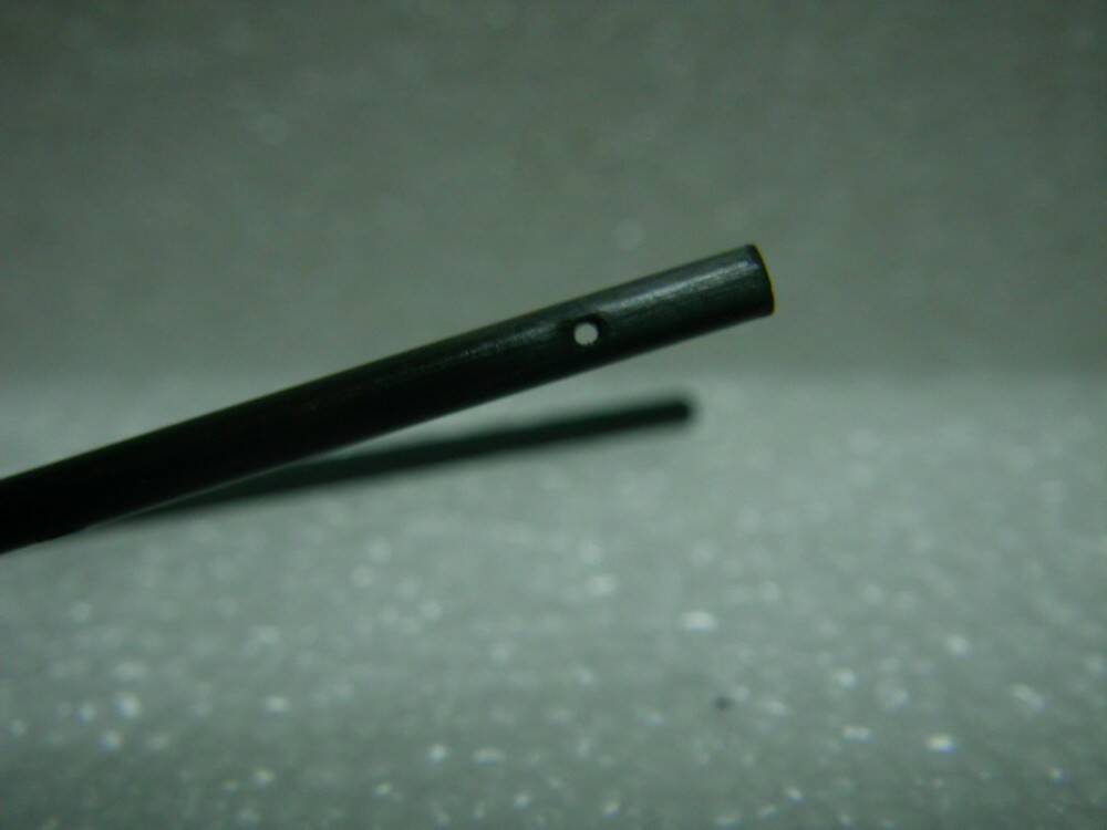

主軸鑽孔, 一個是固定旋翼頭, 一個固定主軸固定環
PITCH就不會跑來跑去了啦!
