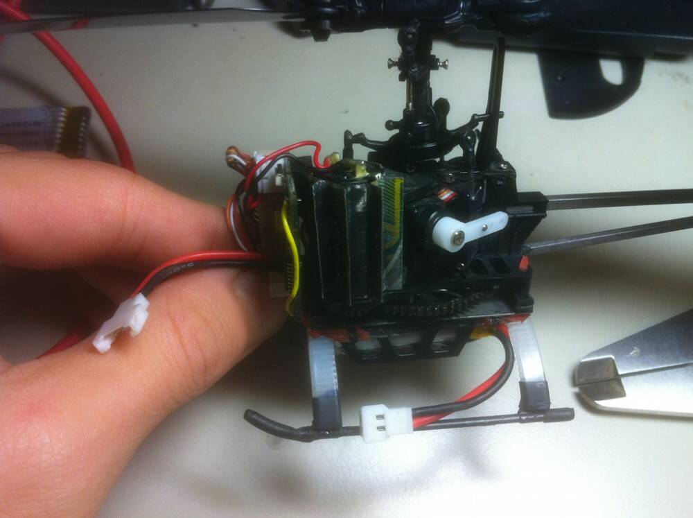

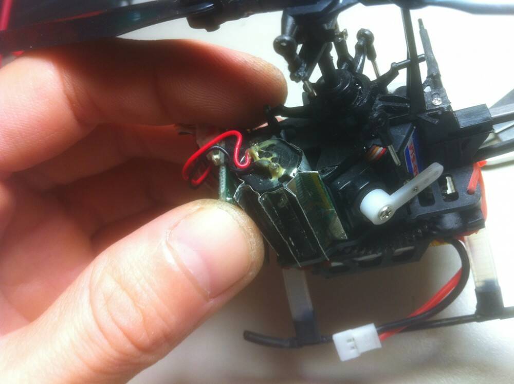

鋁罐DIY馬達散熱片
散熱片要套入時記得上點散熱膏 效果會更好
[ 本帖最後由 bmxnine 於 2013年1月5日 01:54 PM 編輯 ]
