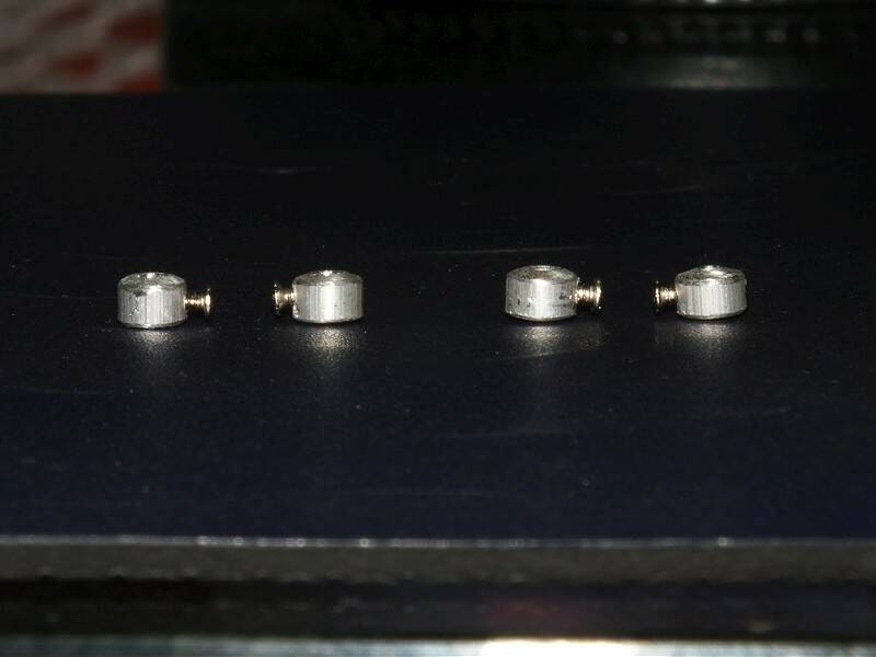

 樓主| 發表於 2012年12月4日 10:19 PM | 顯示全部樓層
回復 20樓 davidlitmanen 的帖子
D大~小弟今天剛好有點時間跑去買了一些鋁材,也順便買了一支5mm實心鋁棒,
花了一個多小時試作了2個1.5mm軸孔及2個2.5mm軸孔的固定件,感覺不會很困難喔~
發表於 2012年12月4日 11:45 PM | 顯示全部樓層
回復 22樓 kuntan 的帖子
哈~真是DIY達人~
發表於 2012年12月5日 01:50 AM | 顯示全部樓層
原帖由 kuntan 於 2012年12月4日 10:19 PM 發表
花了一個多小時試作了2個1.5mm軸孔及2個2.5mm軸孔的固定件,感覺不會很困難喔~ ...
真的是 DIY達人  別說了我今天做了一個晚上,花了至少四小時吧,只為了搞那愚蠢的模具。想要自己鑄出一個固定件,結果失敗作收  算了這鳥毛東西也沒什麼鳥用,就隨便用舊的傘齒套上去充當固定件吧至少掉了也不心疼。
