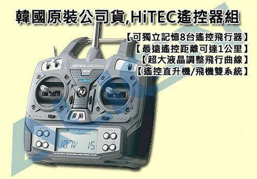

發表於 2012年12月3日 07:47 PM | 顯示全部樓層
回復 28樓 epg800 的帖子
epg800大我是用這支...俗又大碗~
網路借圗
網路借圗
 樓主| 發表於 2012年12月3日 08:01 PM | 顯示全部樓層
原帖由 cycy0224 於 2012年12月3日 07:47 PM 發表
這隻應該有自編混控程式吧
油門混昇降舵 或是升降混油門 就可以辦到了
如果遙控器有"死賴打" (控制油門或是升降舵)
跟三段式搖頭開關(控制靜態下潛)就更理想了
