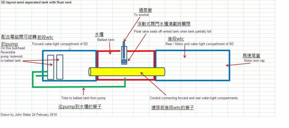

這樣可行嗎??

如果不上升到帆罩高於水面, 或說通氣管沒有高於水面, 無法排水,這樣對嗎?
 樓主| 發表於 2012年12月2日 11:03 AM | 顯示全部樓層
原帖由 julia0826 於 2012年12月2日 12:21 AM 發表
是的 那個阿兜阿作者最後是放棄
不知還有無改進的空間??
原帖由 7871497 於 2012年12月1日 11:49 PM 發表
翻譯一下  >
翻好了 看看研究一下
發表於 2012年12月2日 12:59 PM | 顯示全部樓層
就如朱立亞所說 ............
若要潛深一點 就要拉一個管子長一點 但..醬又難看....
假設我們把通氣管移至x處
用幫浦將水灌進水櫃內 將水櫃內的空氣強壓入wtc內
但......
1.要一個壓力足以將空氣逼進wtc內的幫浦
2.假設幫浦足夠將空氣逼進wtc內 也要一個開關將水擋住 好不讓逼進水櫃內的水回流
3.wtc要有一定的密封強度 假如有洩壓狀況 擋水閥門開啟後 壓力不足 無足夠壓力將水櫃水逼出水櫃
4.假設若有洩壓 幫浦也要有足夠壓力將水櫃水抽出 好讓SUB能夠安全浮出水面
施工方面
1.現在我們所用的水幫浦壓力數..........(未知...... 應該不夠用)
2.通氣口設計使用的應該為浮筒方式 也就是類似馬桶的加水裝置 要做應該比較麻煩一點點
3.機械式擋水閥門有點難做 靠伺服機拉擋水閥門 9克伺服器有點吃力 電磁式擋水閥門又不易取得
總結論 :
乾脆 去搞活塞系統好了
