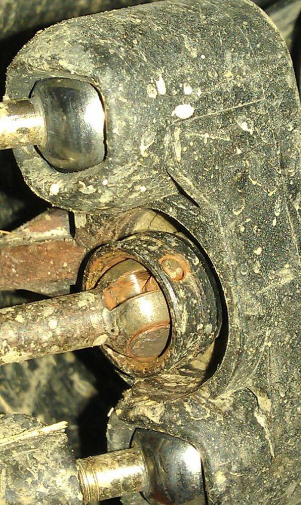

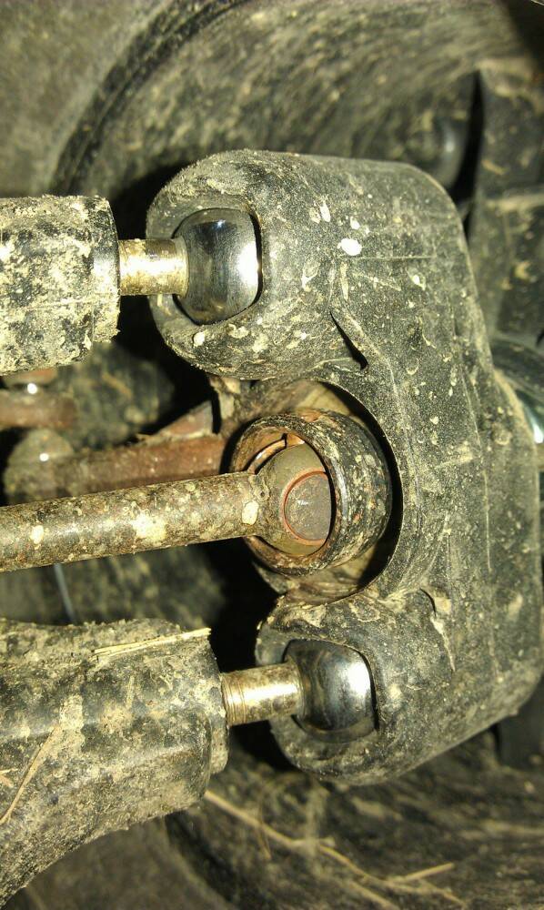

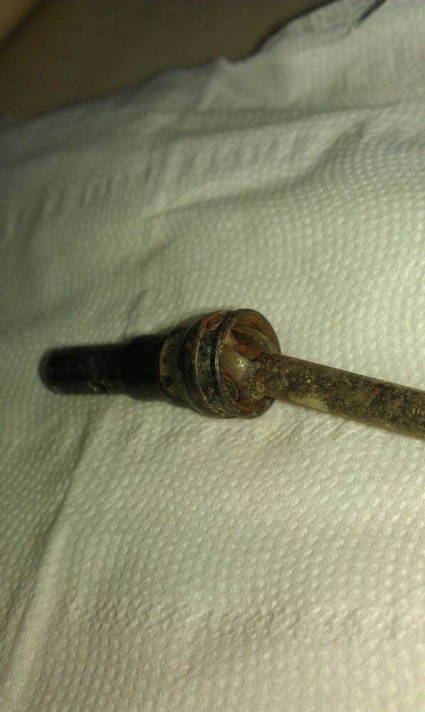

其實我之前也是因為怕沙子、灰塵所以不敢上油
而那個位置沒有上油的下場就是在玩車時,車子在滑動時都會聽到金屬磨擦的聲音
且看它那個位置生銹越來越嚴重了

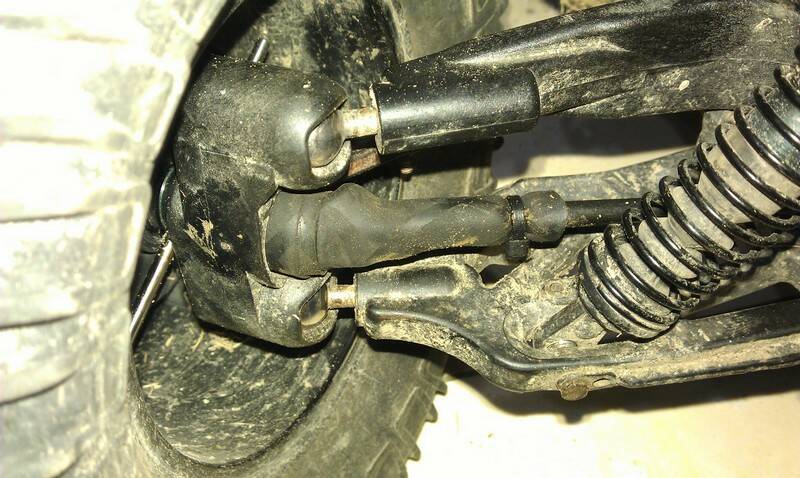

所以才會想說用熱縮管來做個防塵套
而安裝後的密封性還不錯,
美中不足的是我買的管是2:1縮的
所以在狗骨的位置沒有辦法完全縮起來
只好先用束帶固定
將來再買個10MM 3:1的管子套住原有的管子整個包起來

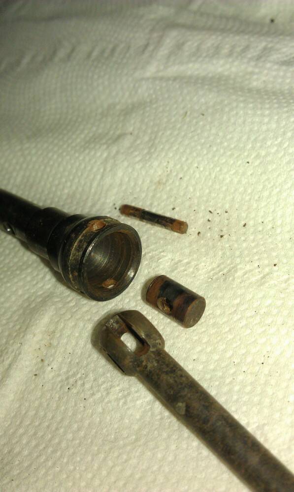

另外G3用熱縮管的另一個好處是
我光萬向結合器的PIN因為鬆了而噴飛掉就兩次了
現在用縮管整個包住,
要噴也沒有地方可以噴了
