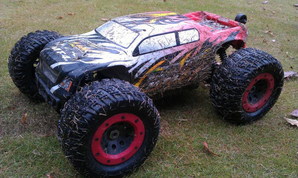

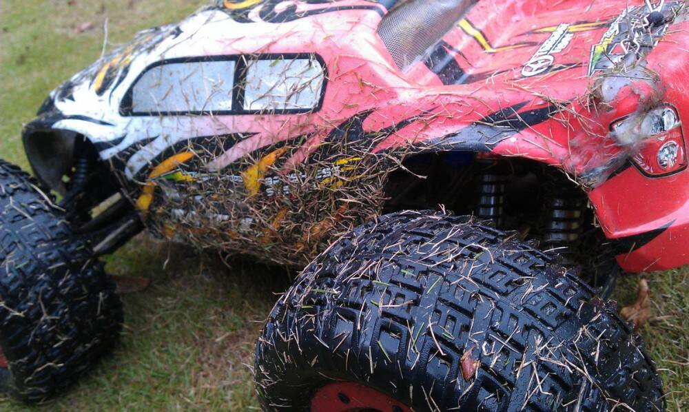

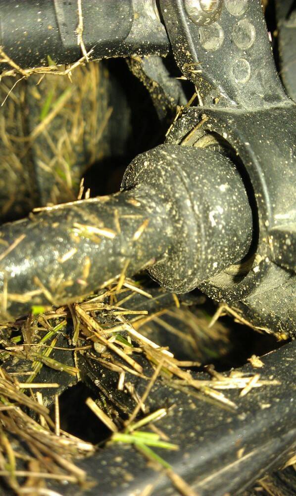

今天早上上了6s去飆草順便試試看昨天做的萬向防塵套…
因為有了防塵套,
並在防塵套內灌滿了黃油所以不用再擔心
因為cvd生銹而行駛中的異音另一個就是cvd有支pin很容易鬆掉而飛掉
現在用防塵套也順便直接將pin給束住了…

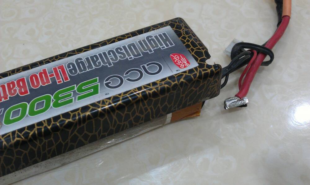

順便問個問題xt90使用後是電線不會在有高溫的情況,
但是在拔的時候好緊好難拔有顆3s 格氏的電池電線就這樣拔斷了有人還是有那個地方有在幫人修嗎?
這種電池我是外行不敢自己來做不然一顆好好的電池2000元就因為電線而丟掉還真的很可惜

小弟眼睛不好,哪個是萬向防塵套
發表於 2012年11月23日 10:49 AM | 顯示全部樓層
樓上大大  萬象軸防塵套   是 用 熱縮 模 做的嗎
發表於 2012年11月23日 11:13 AM | 顯示全部樓層
贊歐!
我也來diy,用長點也可防銹
發表於 2012年11月23日 12:37 PM | 顯示全部樓層
板大請教一下防塵套是自己做的還是買現成的(哪邊買的)謝謝
