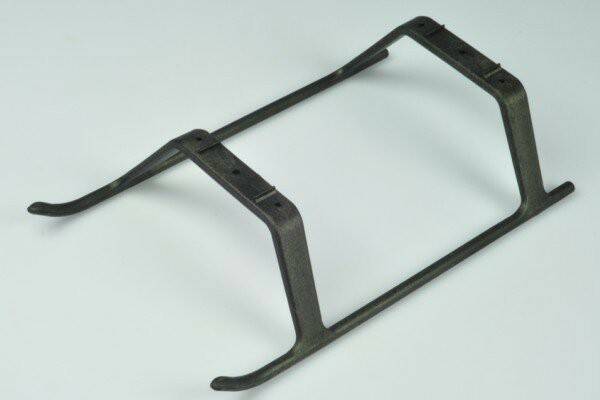

其實450 腳架真的是百百款阿...  沒仔細看是很容易買錯的。
而V450D03的腳架能拿亞拓或塔羅的直接用是沒有一款可以的,最幸運的是買到的寬度夠剛好挖個螺絲孔就可以裝上去,最不幸的就是買到PRO版窄腳架... 雖然加工硬上是可以的,但也挺費工的....
小弟曾經裝過的腳架,如下介紹
[改裝難度0]
這款腳架是450 Sport 版專用,V450D03上此腳架變得很有個性,個人覺得還不錯,這組可直上沒有安裝上的問題,只是螺絲請記得買六角螺絲M2*10與螺母[非止滑螺母]。

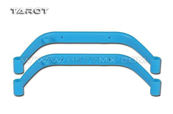

[改裝難度1]
這款腳架只要挖個螺絲孔可直上

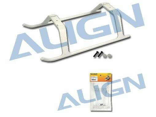

[改裝難度2]
看到這種的也有另一款是白的,通常常遇到圖片上的陷阱... 因此買錯也懶得改
這款腳架一般稱之為PRO與Sport兩用版,也是得另外挖孔才能上

藉Z大的回文說明,
我是用改裝難度2那一款,
記得好像要把那4個突起磨掉,
用中間的螺絲孔!
