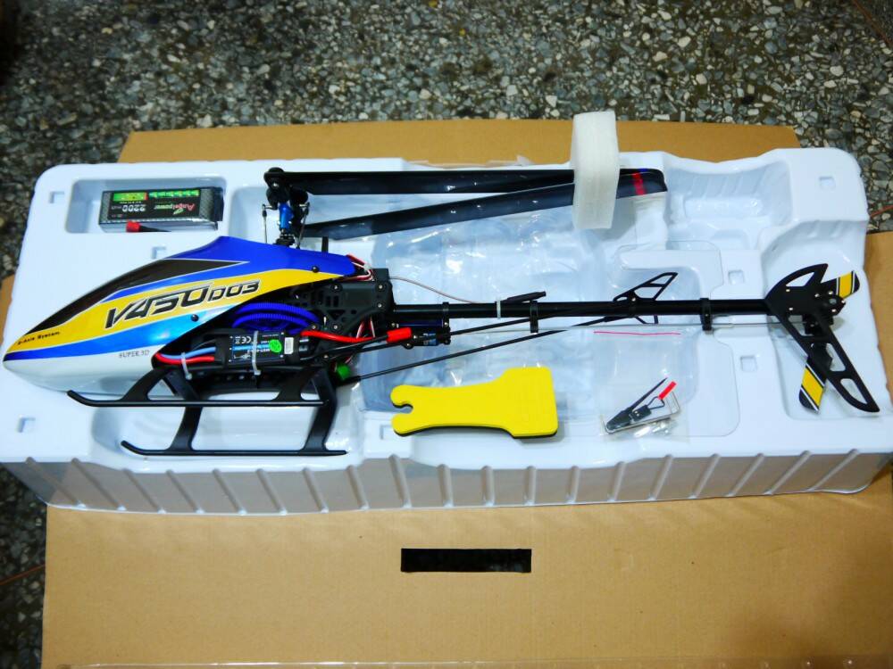

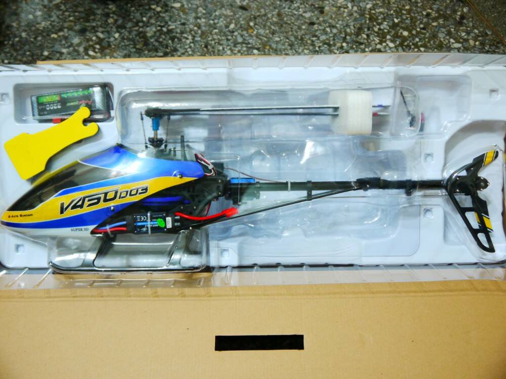

昨日中午一位神秘人物提著大大的箱子來敲門,還以為是朋友拿機來送修,迎接開門後就聽到"是X先生嗎!?麻煩您簽收一下",小弟剛睡醒沒多久昏昏的 XD,聽到這句話驚!了一下,眼睛馬上擦亮一看手提物+簽收,真是太驚喜又驚訝了!
廢話不多說!趕緊來開箱最重要啦!
就是這箱
再次滴估~
許多大大或許也記得,小弟說過不碰大機的,因為家人反對關係,好了!相信家人是明理的!玩久了自然就習慣了,反對聲自然而然地也消退了...當然的~小弟怎能錯過此機會呢!就不如馬上行動啦!
我要打開囉!
是不是能看到黃色一塊東西!?
嗯嗯~跟以往一樣,一張說明書+一片說明書電子檔光碟(PDF)
整個包裝膜拿起來囉
對於初次接觸450級的大大,真的會覺得這級的機什麼都好大一個...=0="
掀開包裝膜
原來黃色那塊是要固定大槳的阿!

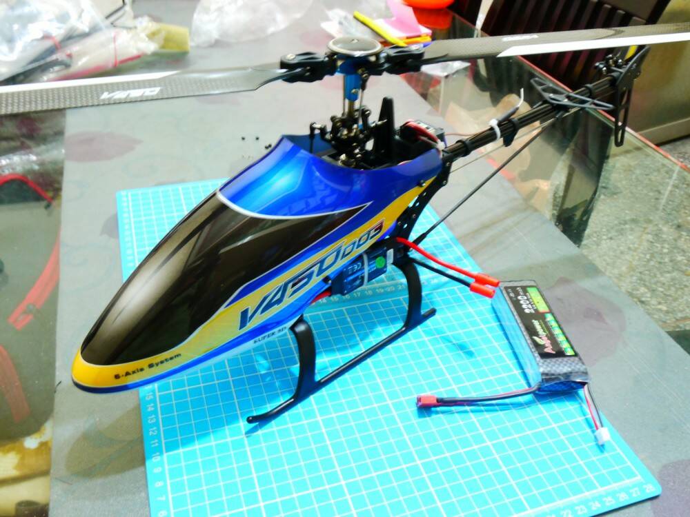

起立!!
哈~乍看之下其實蠻有質感的。
不過眼尖的大大或許會察覺到,小弟的機...電源插頭跟電池插頭不一樣啊!!這也沒辦法的事,空機版沒附電池 ><
還好優惠期間有送電池,但是...接頭不一樣那真的囧很大~Orz
拿起來放桌上...
天啊~連兩塊切割墊都不夠遮了

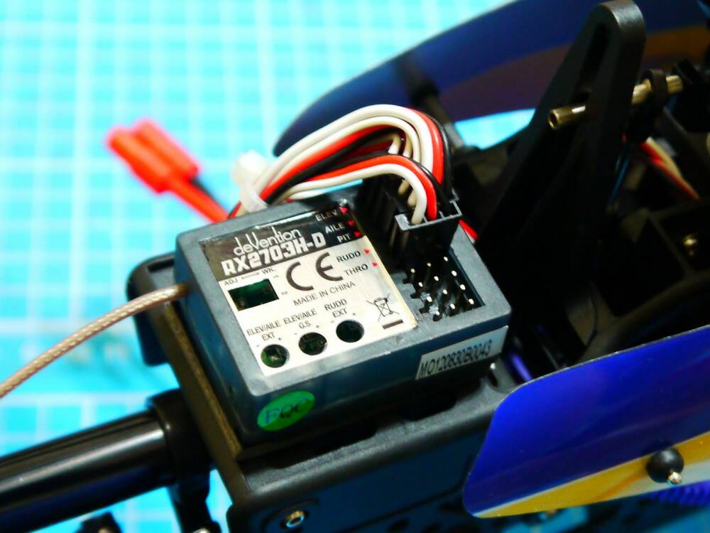

近看RX2703H-D接收器
跟V120D02S一樣只有三顆旋鈕調整。但它的天線是加強型的,看來這機能飛超遠的 XD(但對小弟這眼鏡仔應該沒用)

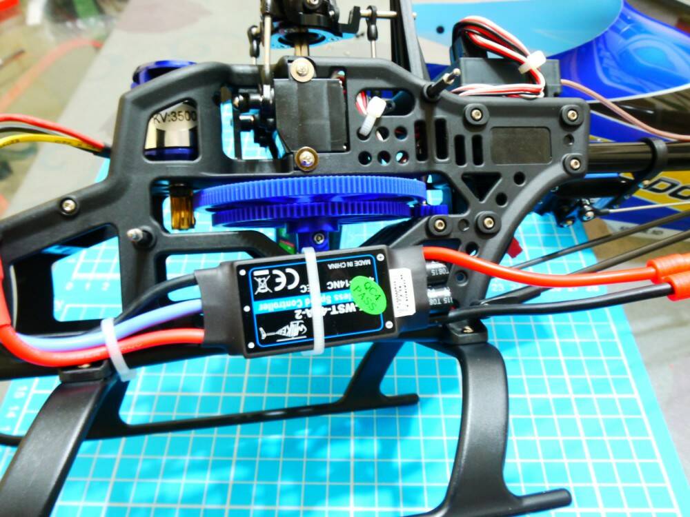

右側看裸機
看結構皮帶並非直接由小齒盤帶動呢,而是經過減速齒比...這樣不知是好還是壞...不過齒盤上有單向軸承呢
左側看裸機
電變搭配40A電變,配線更是簡潔有力!
看看主馬達
馬達採用3500KV 3S,小弟原本以為這馬達比Master CP無刷馬達還大,結果並非如此 XD ,倒是期待它的表現囉!

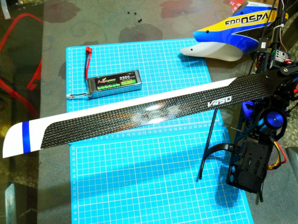

看看主槳
純碳纖槳,超有有質感的...但這價格應該不斐 奇怪~為何總是拍到電池...趕緊拿開 XD

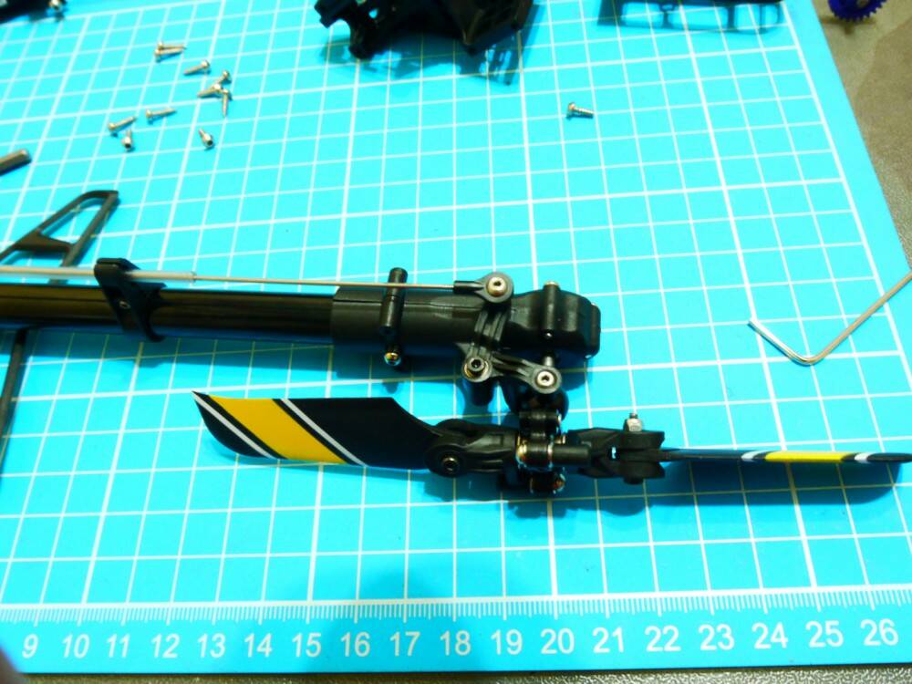

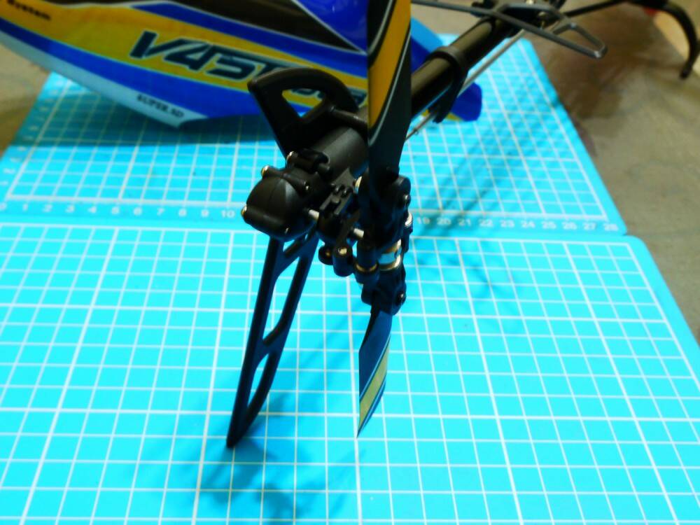

看看尾翼總成
這裡就比較有點塑膠味了 ,不過尾巴滑動件整個包住倒是不錯

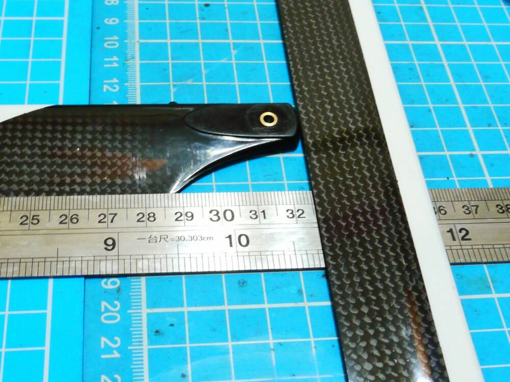

大槳的部份
寬 32.2mm、厚約5mm、長度約32.5cm

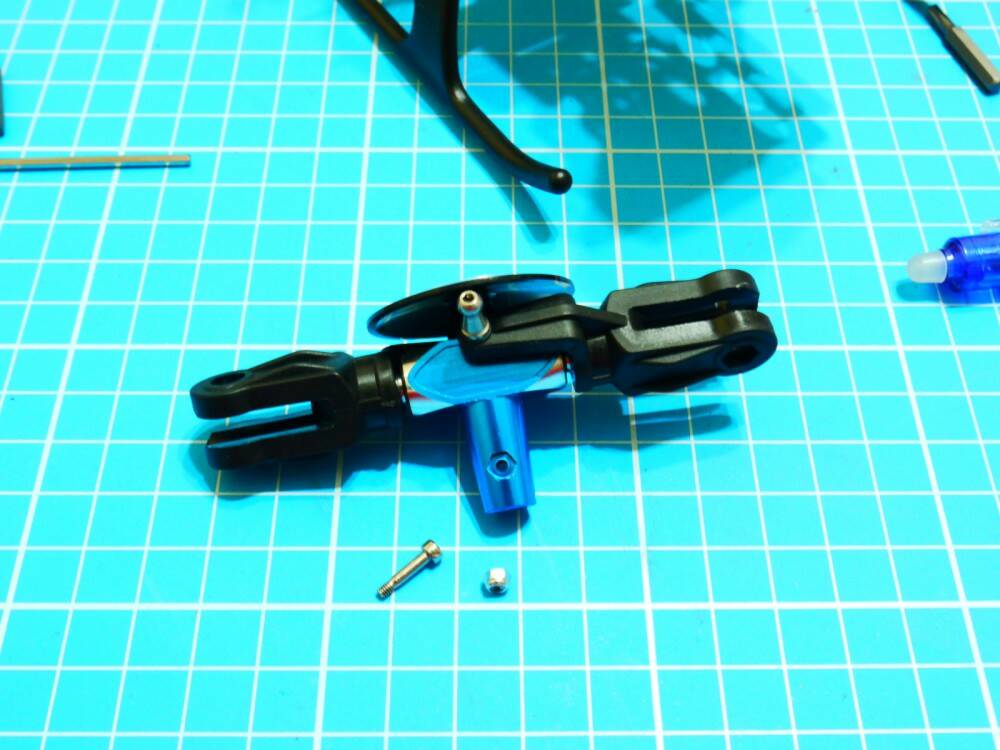

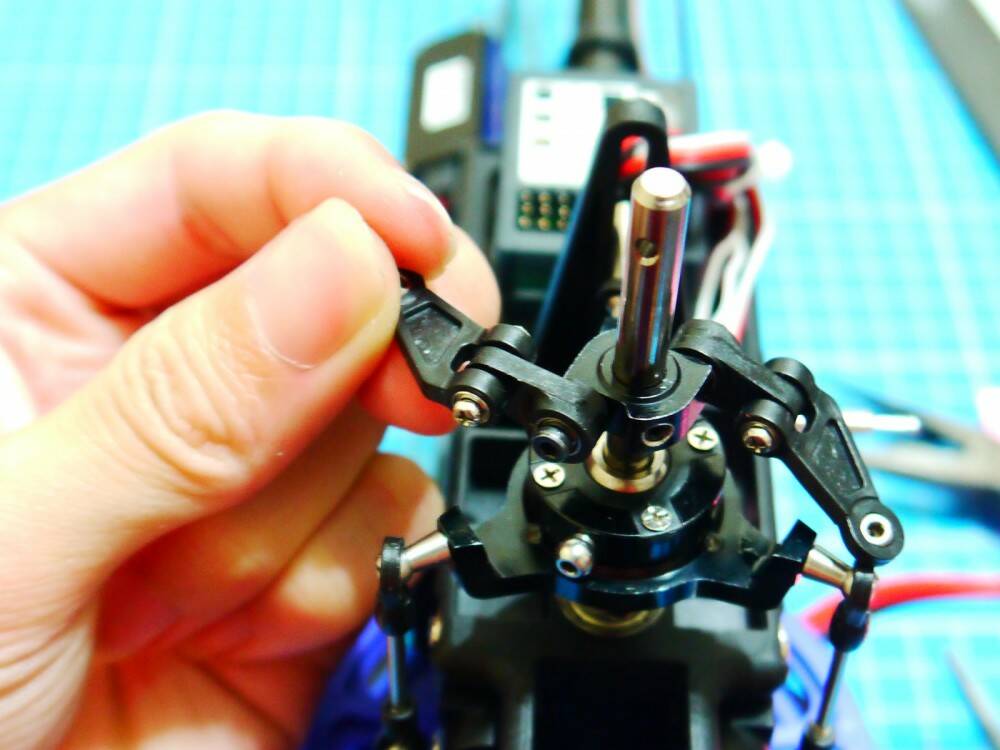

旋翼頭總成部份
螺絲插銷很確實,但橫軸不拆也罷,怕又拆到滑牙或斷頭就囧了

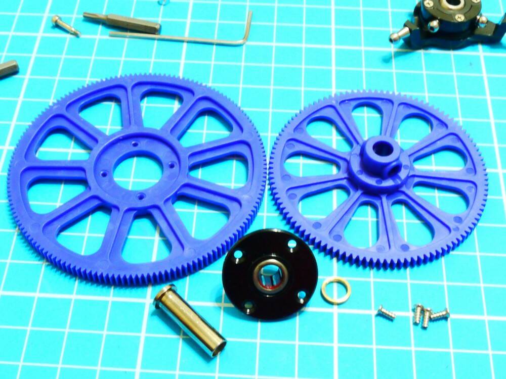

齒盤組部份
大齒盤:M0.5齒模、153T齒,齒盤厚度4.5mm、最大外徑約76mm,單向軸承固定盤外徑約25mm。
小齒盤:M0.6齒模、108T齒,齒盤厚度3.5mm、最大外徑約64.7mm、內徑6mm。

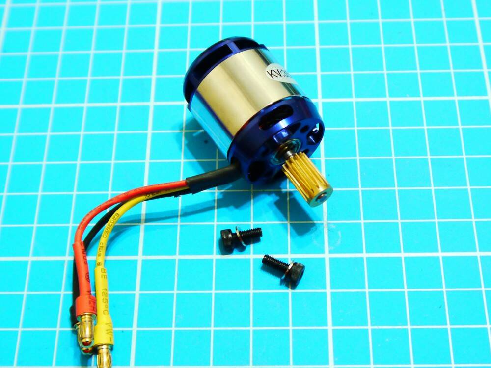

主無刷馬達
固定螺絲孔距約17mm、軸心約3.17mm、固定螺絲孔為M3。
銅齒的部份:0.5齒模、13T齒、長度約12mm、是有止滑螺絲的哦!照片上的馬達忘了轉一下 XD

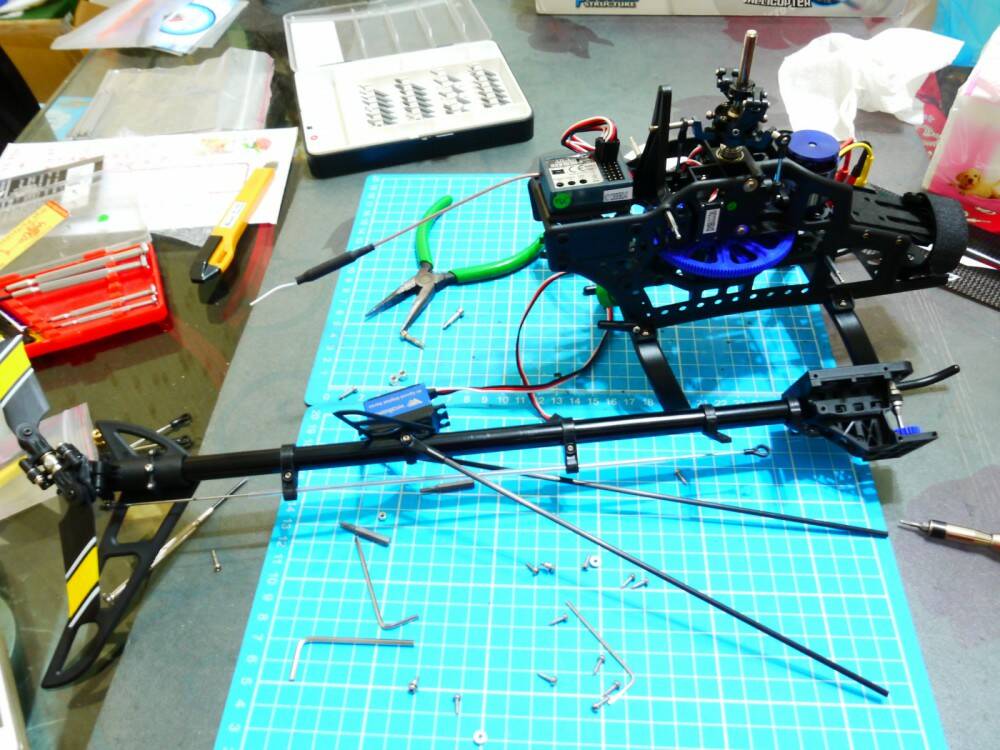

拆尾巴啦,拆這部份後就能了解華廠的精心設計,看是多麼的為初心者著想~
原來尾傳動會弄上減速組是為了要提高拆裝方便性!真是不錯的設計,以往大機都是皮帶直驅小齒盤,在拆裝上困難又卡手...
真是精心設計的構造阿...
但...小弟還是見螺絲就拆...
其實有大大說到重點了,皮帶要如何調整鬆緊度!?在圖片上小弟特別留一個螺絲在尾管上面未拆,這個螺絲鬆掉可以調整鬆緊度,不過這裡小弟拔不出來就不想硬拔了(但不只有這裡可以調哦!)。
另外一個可以調整皮帶鬆緊的地方,如下圖所圈起來的地方
鬆螺絲後,可利用往後拉或往前推來控制皮帶鬆緊,雖然能調整的是有限的,但一般調這裡就很夠了,調好就可以鎖緊囉!
尾翼總成
拆下尾垂直翼~
再拆下四顆螺絲
拆下尾T頭
尾翼感覺特別有形呢!

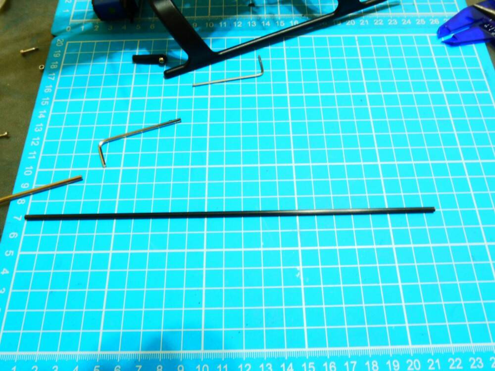

尾支撐桿
長度約22.5cm、是3mm的空心碳纖材質

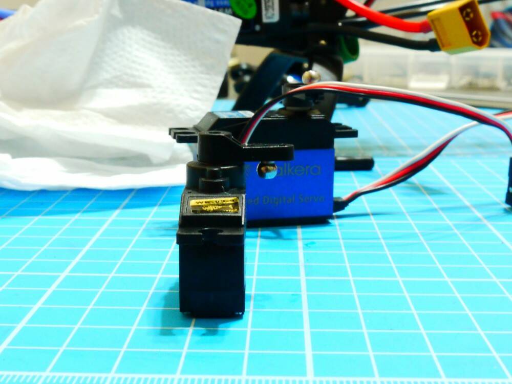

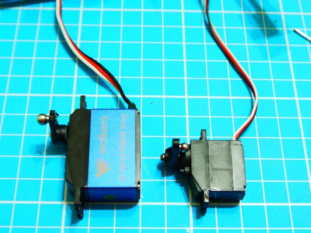

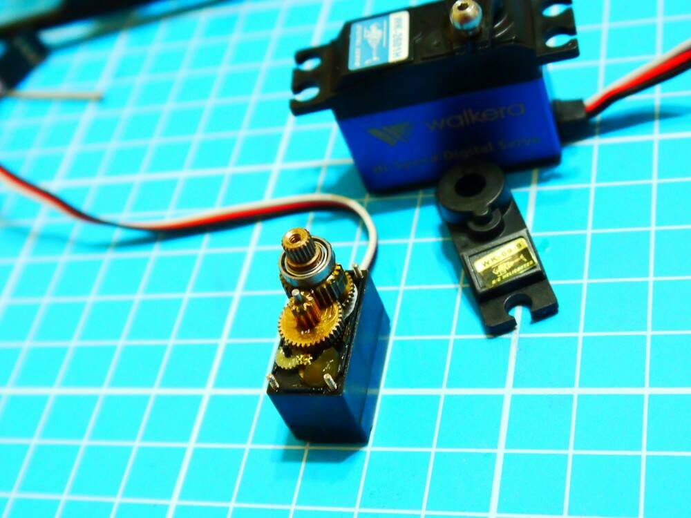

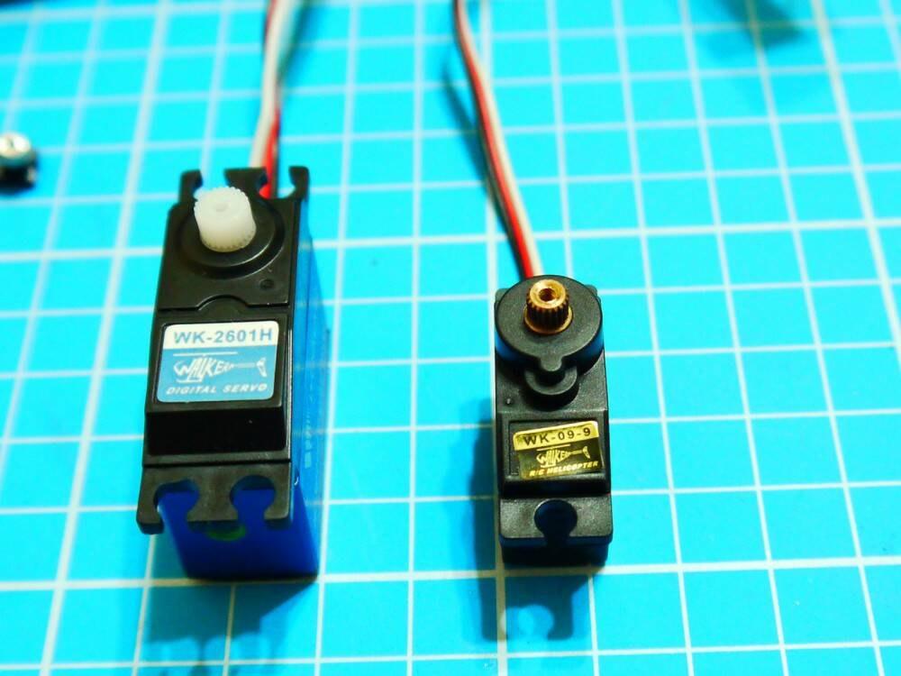

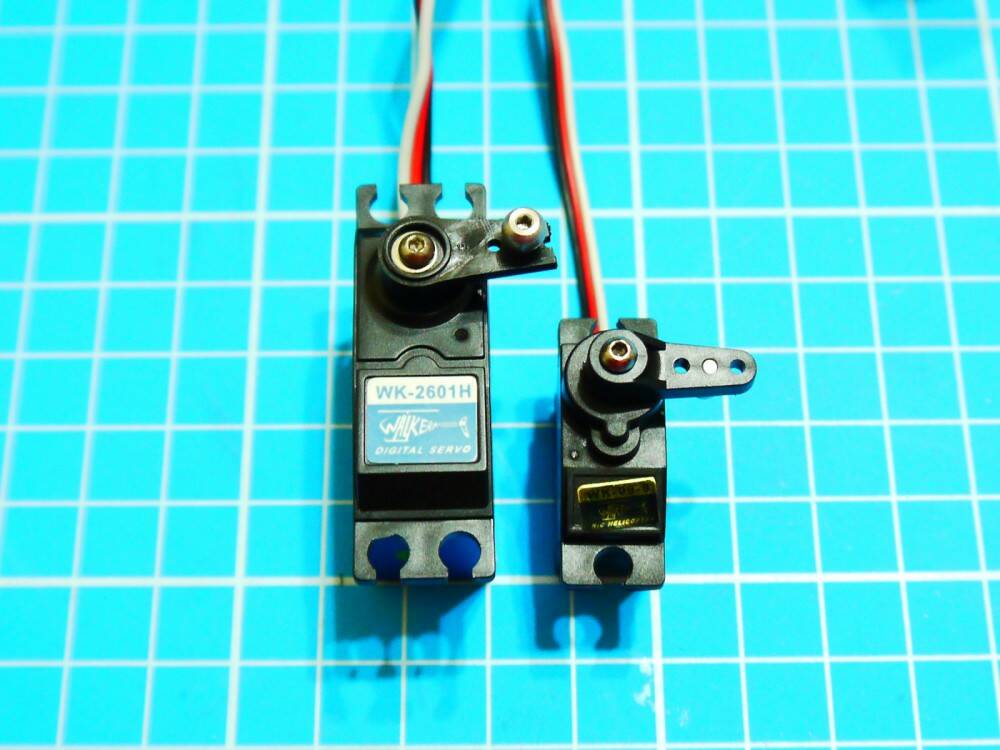

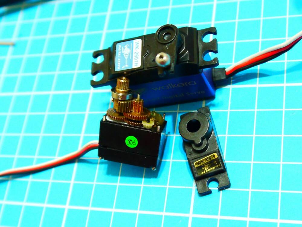

再來就是舵機部份,個人認為最超值的地方
您沒看錯,十字盤舵機就是採用金屬齒,舵機全跟NEW版的V450D01一樣
拆囉~
可以直接調整中立點真好
可惜的是,擺臂似乎不像易碎舵機臂...不知道有沒有易碎臂內徑是4.5mm的

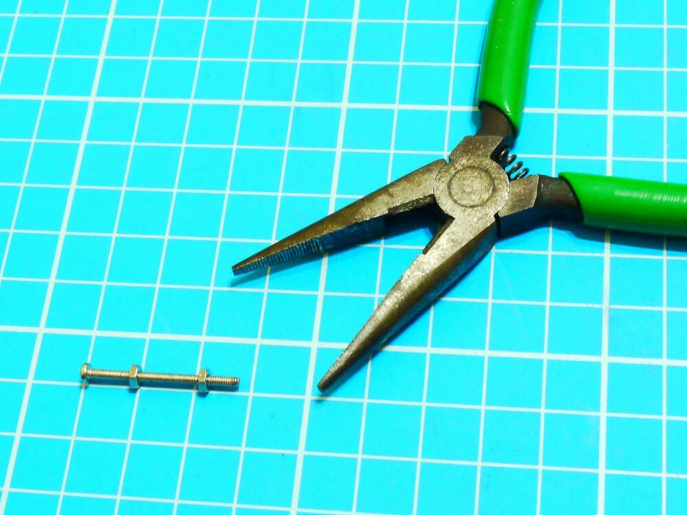

接下來小弟全拆了順便調機,也剛好平常常用的槳平衡極簡易招式也派得上用場,也順便一下
1.先準備兩樣工具如下
上圖是1支M2很長的機械牙螺絲(長度隨意,建議拿M3螺絲更好!這只是示範而已,孔徑不合重心會有點誤差)+兩顆螺母+一支尖嘴鉗(平嘴會更好),做槳平衡真的就這樣而已
2.先把1螺母套進M2螺絲靠近螺帽,距離留10mm即可,再穿過槳正反面後再用另一顆螺母鎖緊,之後再展開兩片槳呈水平一字型。(這部份忘記要拍照了,真是抱歉XD)
3.再如下圖把M2螺絲架在尖嘴鉗上
再拿起膠帶剪一小段貼在較高位的那片槳上面,慢慢的調整兩片槳架在上面呈水平即可!
這樣夠簡單吧!招式真的是從100級小CP用到450級,還是很受用呢!

發表於 2012年11月21日 07:15 AM | 顯示全部樓層
回復 1樓 zidane0623 的帖子
z大你怎麼沒跟賣家要求順便改T插改T插是免費的
發表於 2012年11月21日 07:50 AM | 顯示全部樓層
這皮帶板機前(接收機擋住)及機後(全部包裹住)都看不到皮帶,那皮帶鬆緊要如何了解調整?尾管拆裝難度應很高?舵機固定會不會跟master cp一樣不是一般尺寸但希望是金屬齒。
發表於 2012年11月21日 10:24 AM | 顯示全部樓層
Z大,您的機子電池是放前面的話,電變換個方向,不然電池端電線長度不夠,可以的話,插頭還是換XT60比較好用,我的450Sport以前也是用TX,它的缺點就是聲光效果很棒,插拔容易產生火花,還會有聲音,久了接觸面容易氧化,影響電力傳輸,後來跟我的Pro v2都改XT60,容易插拔,也不會產生火花,以上個人的建議
發表於 2012年11月21日 10:36 AM | 顯示全部樓層
回復 Walkera華科爾 V450D03 開箱 的帖子
這台機機對RX2703H-D有愛,其它無視,LZ華牌機機蠻多的!?華托?
