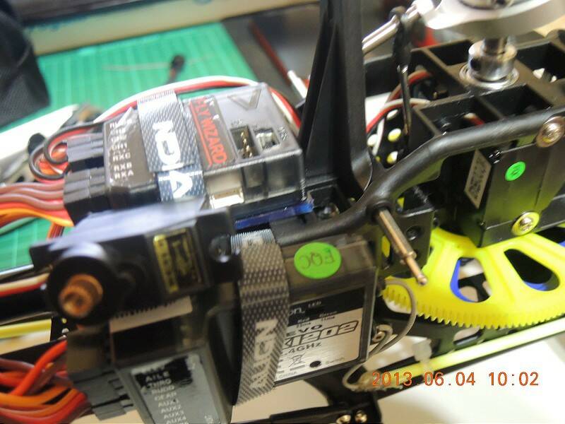

補上一些圖 , 就是在調機
V450D03 + G8 + 1202

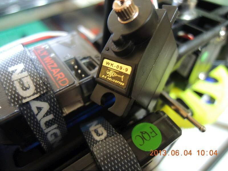

剛上電只見 CCPM 的 ELEV 舵機 , 一縷白煙 ...WK-09-9 就往生了 !
在往生之前 , 當然不是毫無前兆 ,
在這之前 , 那顆舵機就一直無預警下 , 莫名跳動
但..本著 勤儉建軍 的 大方針最高指導原則 , 持續使用飛行了大約 3x 航次
在這次換裝的調機中 , 終於 跟我 說 掰掰 !
不過 , 很慶幸 , 燒掉的時機 , 不是在空中冒煙 ! 不然損失更慘重 ! XD

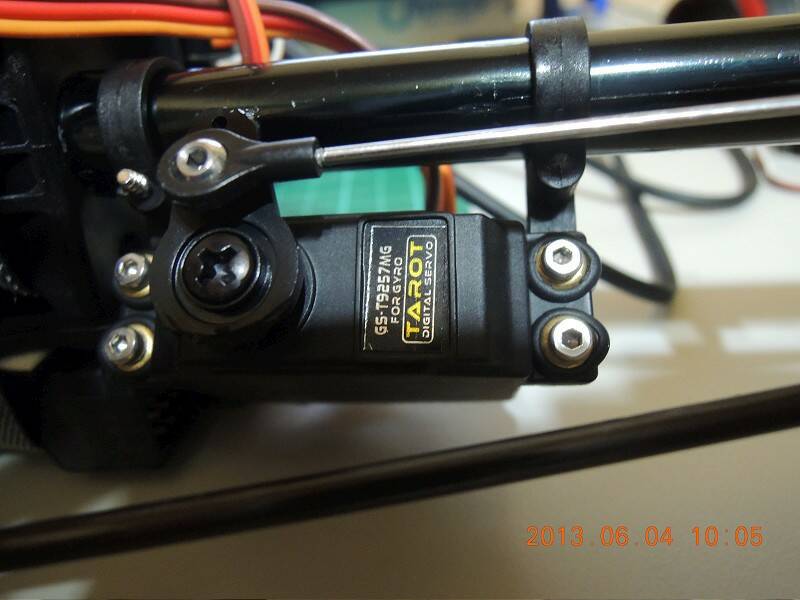

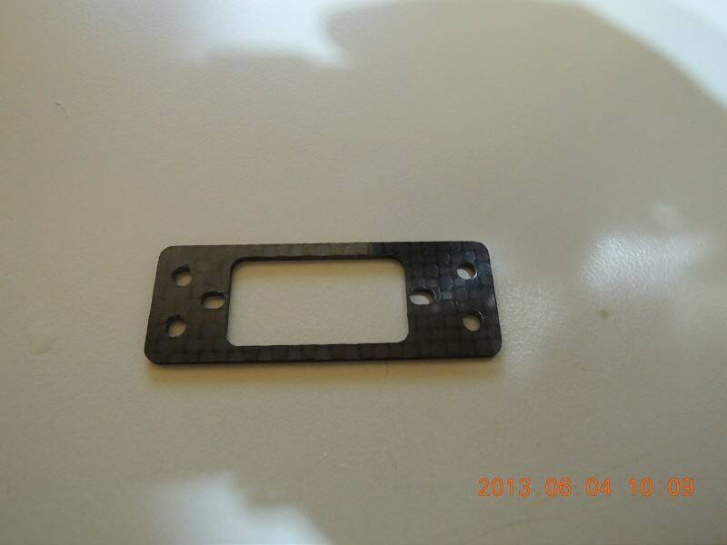

PS. 附件圖中 有 小尺寸舵機用的 安裝座
     另..加拍目前使用 中的副廠尾舵機 ..
     以及 曾使用過的 MD922

我現在裝的是 GOTECK GS-9257MG,
不過陀螺信號反向,
因為不知道V450D03的陀螺信號怎麼改,
請問 goteck GS-9257MG
鎖尾表現? 飛下來.溫度如何?
謝謝

我都只飛航道及停懸,
感覺是OK的,
如果飛3D我就沒辦法評論了 !
溫度是溫溫的,
還不會覺得熱 !
原本用華牌的尾舵機是會燙手 !
