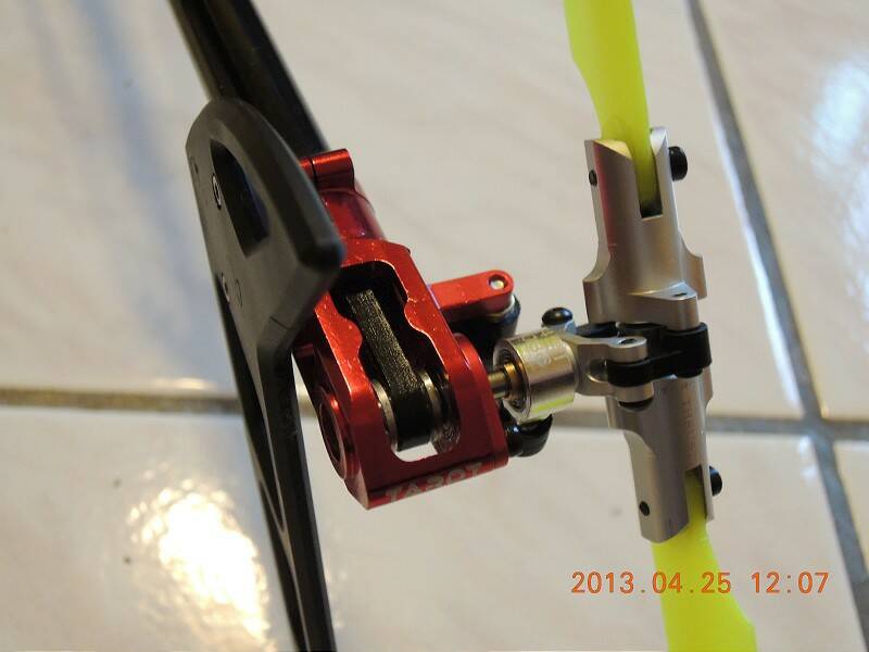

華牌尾管在尾管座那端向下的那個方向,
有車一個溝槽,
目的是可以卡住尾管座的突起,
讓尾管不會轉動,
要用塔X Sport尾管改裝的話,
主要的差別是塔X尾波安裝的時候,
鎖垂直翼的那個地方尾管有開一個孔,
這樣尾波鎖上去才不會移位,
尾管前端雖然有開溝槽,
可是那個溝槽跟所尾波的那個孔是在同一方位,(由後往前看是在左側)
如果要把溝槽對準華牌尾管座的突起,
勢必要逆時針轉90度,
這樣鎖尾波那個開孔也就跟著轉為朝下,
我的做法是自己開一個孔讓尾波的突起能夠鎖進去,
只是開孔要開在垂直面,
不然尾波鎖上去會變歪了 !

尾部部分 ,[見圖一]
我換 塔x 450PRO 尾管 + 塔X 一體式 Sport 尾波箱
+ PRO L臂 單推 + PRO 45T036 單推金屬尾滑套控制螃蟹爪總成
+ PRO止推金屬尾懸翼夾總成 + 塔x 尾槳 +
[ 原廠的尾獎肉太厚 , PRO 的尾獎夾比較窄 ,
   須加工打磨 , 但..有必要嗎 ? 呵呵..
  塔x的顏色選擇性更多了不是嗎 ? 螢光槳 ..菜刀槳 .. 碳纖槳 ,
  各種顏色型號任君挑選 , 便宜又大碗 !
至於 , 尾垂直定向翼 與 水平翼 , 都可續用原廠 , 如果你的沒壞的話 !
等哪天壞了 , 再替換成 PRO 的零件 !

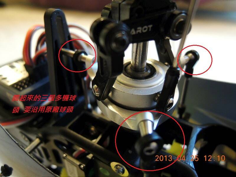

機頭部分 , [見圖二]
塔x PRO FBL 新型鎖緊式易碎球頭 主旋翼總成 + PRO 主軸 + PRO 金屬十字盤
大主齒盤也都換用 塔X 150T  .. 皮帶也是 塔X 進口 397T ... 沒有SIZE不合的困擾  !
原廠很坑爹的大齒盤單向軸承 與 軸套 , 也都因碎裂 , 替換成 塔x  450 PRO !
新的塔x CCPM 十字盤上的球頭 須動手替換 3 顆  , [ 圖二的紅圈處那三顆]
來配合原廠的CCPM 舵機球頭拉桿孔 !
方式就是 => 將原廠的十字盤球頭卸下 , 裝到塔x的新十字盤上 ,  ,
其他 也都直上 ! 不需 動用工具 磨來磨去 !
[ 有一點必須提醒 : 全新的旋翼頭 ,大槳夾 , 尾旋翼夾 ,
  十字盤的球頭 , 在剛買回來都只是假組裝 ,
  要先自行檢查一遍 !
  該上鎖的鎖緊 , 該上螺絲膠, 該上油的 , 絕對不能放過小細節 !
  整個改裝過程 , 只有這裡須稍微動手 !
改裝完成之後 , 接下來就是調機 , 與 一般調機過程沒啥分別
由下而上 檢查 " 層層平 "  , 擺臂 90 度 , 集體螺距 與 循環螺距 ,
調整各隻拉桿 !  有無干涉 ! 正副PIT 的行程量有無一制均衡 ,
細節不贅述 ! 然後 , 就等著試飛 , 再來細部調整 ! 控的 數據 參數等等之類 !
