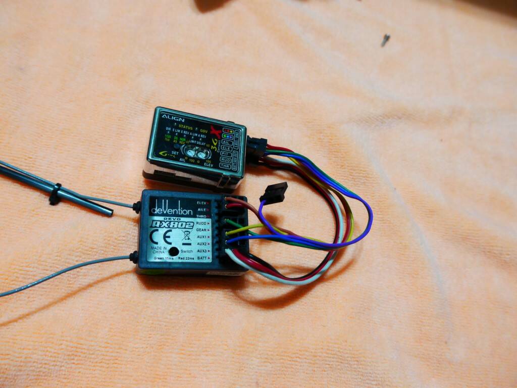

<<RX802<=>3GX連接方式>>
補上3GX連接RX802的方式,如下圖:
簡單說明一下:
<RX802部份>--------------<3GX陀螺儀>
ELEV=>橘線端=====>[紅/橘/黃端口]
AILE=>紅線端=====>[紅/橘/黃端口]
THRO=>紫色線端===>[綠/藍/紫端口] (因電子設備的不同,小弟這端口是直接接電變端的哦!)
RUDD=>綠線端====>[綠/藍/紫端口]
GRAR=>空位
AUX1=>黃線端=====>[紅/橘/黃端口]
AUX2=>藍線端=====>[綠/藍/紫端口]
AUX3=>3色線端 ====>[S.BUS/BIND端口]
<3GX部份>
AIL=>左前or右前舵機 (因市面上舵機琳瑯滿目方向不一定正確,必須依現況而改變)
ELE=>後舵機
PIT=>左前or右前舵機 (因市面上舵機琳瑯滿目方向不一定正確,必須依現況而改變)
RUD=>尾舵機
THR=>電變端or空位 [小弟的是空位哦!]
[BATT/AUX OUT]=>空位 or 接到AUX3也OK,或者給它4.8V獨立電池也行。
[S.BUS/BIND]=>AUX3 or 空位也可以
以上大約是這樣子的接法,而3GX的陀螺儀設置小弟僅採用3.0版,全都原廠給的紅位參數。
在於遙控器上則採用DEVO 8S+Deviation系統,數據如下附件參考模型設定
查詢之下有關於華廠接收對應陀螺儀連接方式真是少之又少,小弟在此提供給各位大大參考囉。
另外關於Deviation系統上總是覺得怪怪的,行程比例必須調到一定的參數或超過,陀螺儀運作才正常,若比例+/-參數是100,起飛後則會狂猛往某個方向拉到底與搶舵。唉~真是難搞 ...
總之~搞好後那種穩定度與自旋穩度,只能直呼"超爽"...那根本是實體模擬器,但摔了會痛啊....還是小心點好
V450D03-3GX.rar
811 Bytes, 下載次數: 465
發表於 2013年3月24日 10:41 PM | 顯示全部樓層
zidane0623 發表於 2013年3月23日 03:41 PM
簡單說明一下:
Z大,
請問改裝3GX,DEVO7沒有刷萬能版是否能使用?
