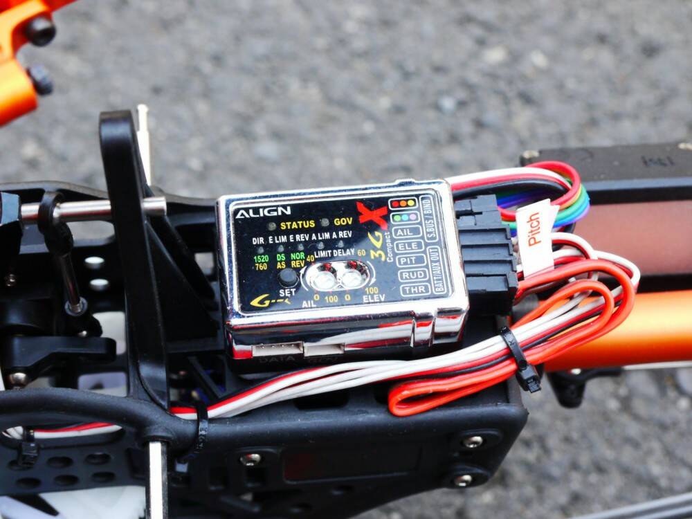

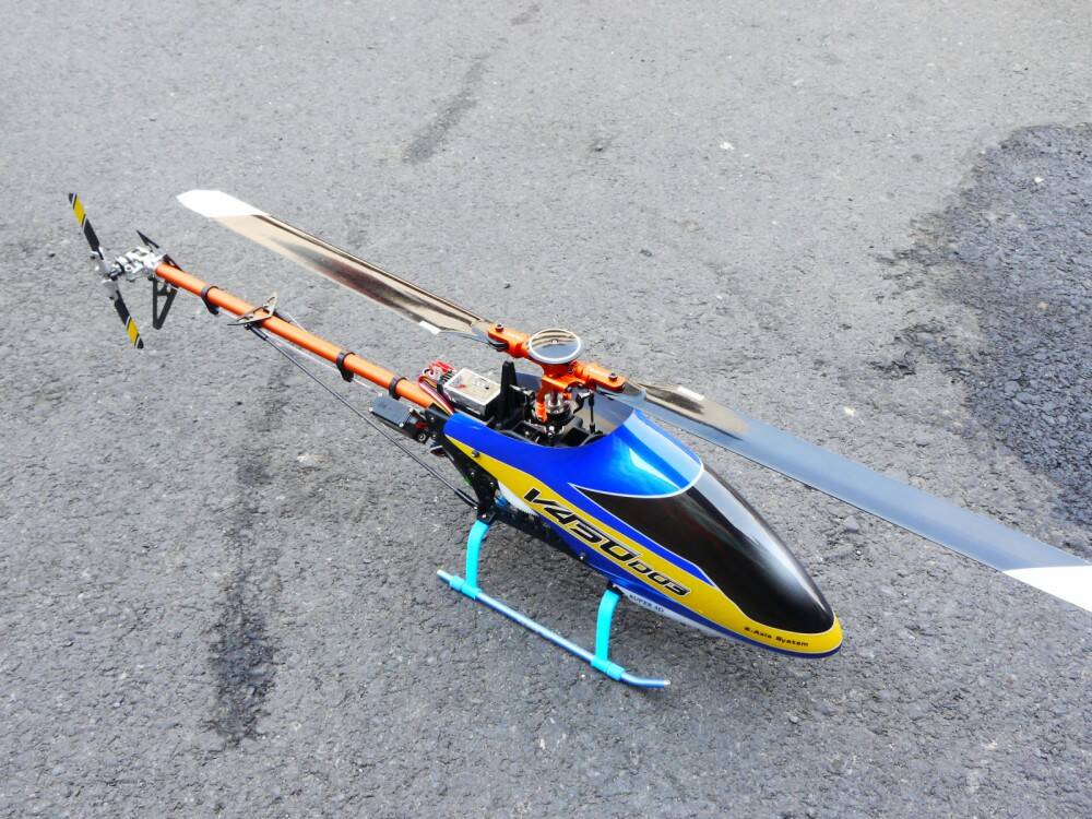

<<脫胎換骨的V450D03-抱抱3GX>>
哈~看圖就明瞭啦!

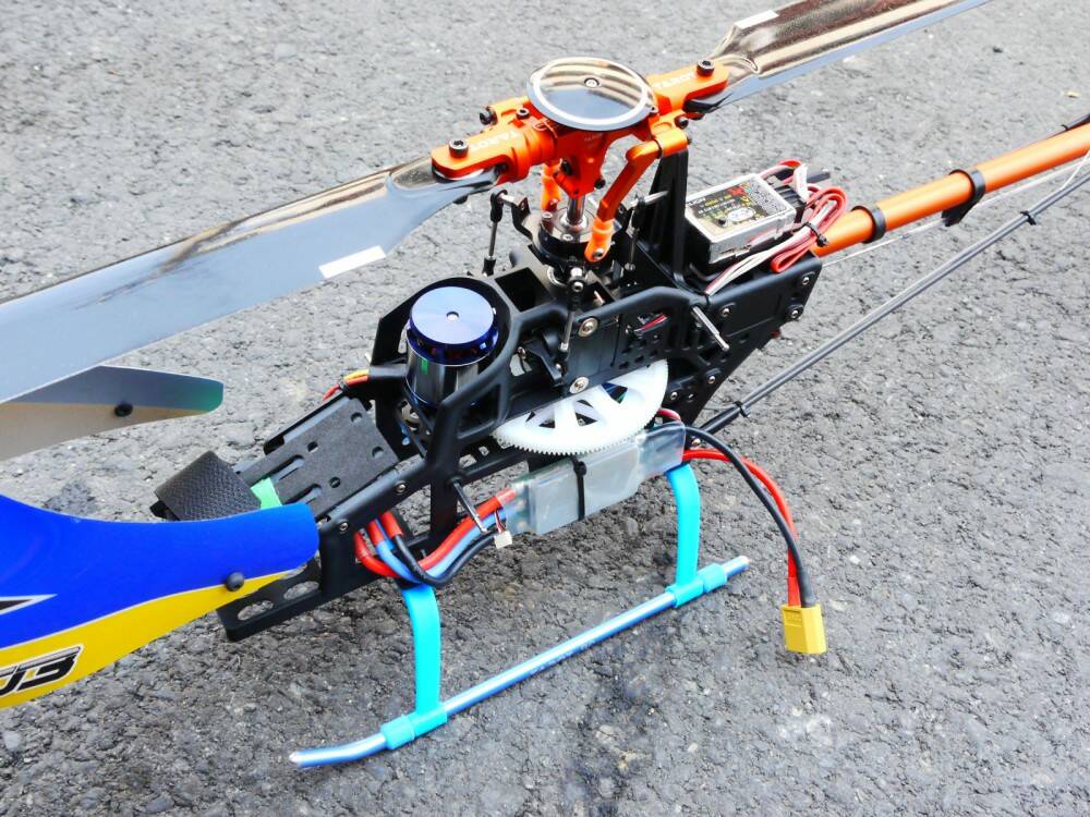

機身除了舵機、主體、馬達外...其它都是塔X件+冰人件了
各位看官阿!不用為零件相容性而傷腦筋了,V450D03能相容於它廠件算是佛心來的了
電變是天行者好盈40A哦!已改刷BLHeli 10.0版

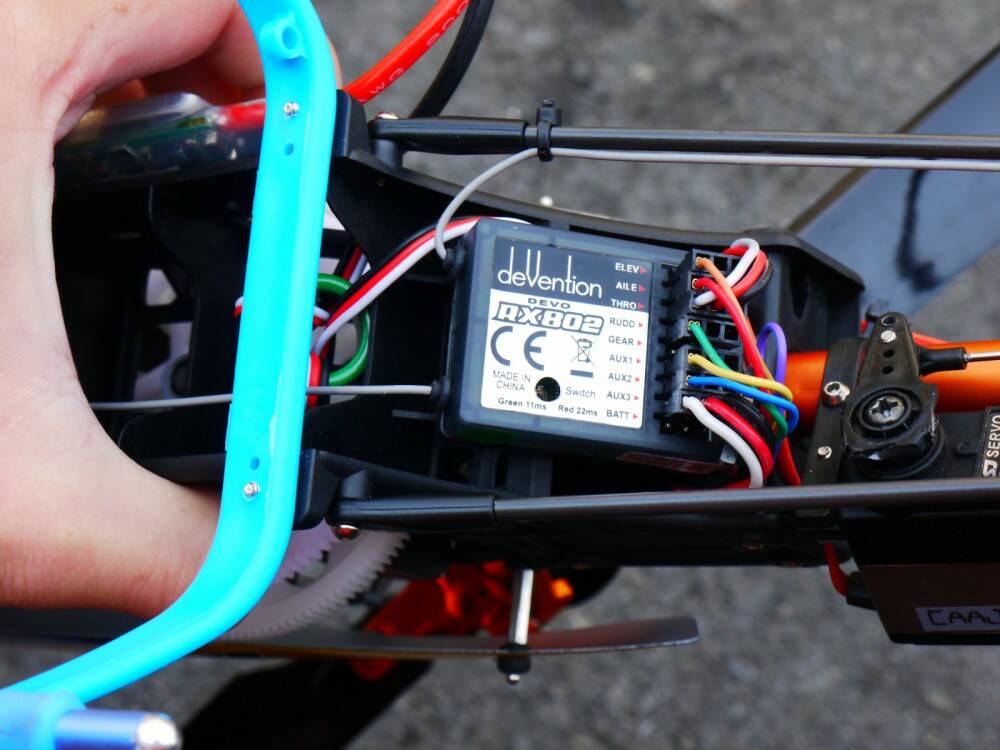

不過小弟的接收是配RX802...至於放置位置如下
雙天線很長...只好一條拉到頭、另一條拉到尾支撐桿上固定。
眼尖的大大應該能發現小弟沒有把紫色線接上去,因為在測試時若把電變線頭接到3GX再接紫線,發現馬達無法啟動。
可能是刷BLHeli的關係吧...所以只好直接把電變接往接收器。

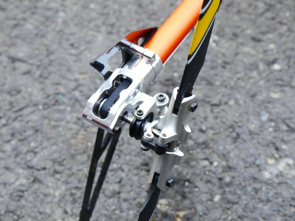

另外已經哈很久的冰人尾雙推!!
還有碳纖尾垂直+水平翼
不過那尾垂直感覺有點薄...可能比原廠的塑膠還不耐摔,小弟會換碳纖僅是減輕作用,原廠件還健在哦!
那尾雙推真的是超讚!虛位減少很多、精度很棒!只不過可惜的是因為小弟是使用塔X一體尾波箱,造成尾舵行程不一致,原因都是
這顆螺絲...不過也不能全怪它,因為冰人的尾雙推外徑太大了

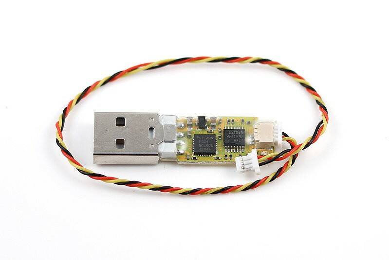

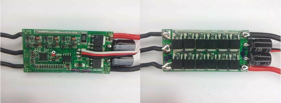

以天行者好盈40A為範例,如下是IC連接方式
請看圖左上的 白、紅、黑圈圈,照著圖焊上相同色的連接線(如下圖圈起來的部份)
IC燒錄器也是採下圖這種

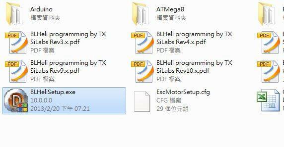

軟體可參考http://www.helifreak.com/blog.php?u=144146&blogcategoryid=119

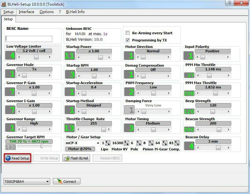

其連接方式,若以上圖燒錄器的線來講,黃線=白線、紅線=紅線、黑線=黑線,照這樣子連接好後,將電變送電 > USB燒錄器插電腦 > 開啟BLHeliSetup工具(如下圖)

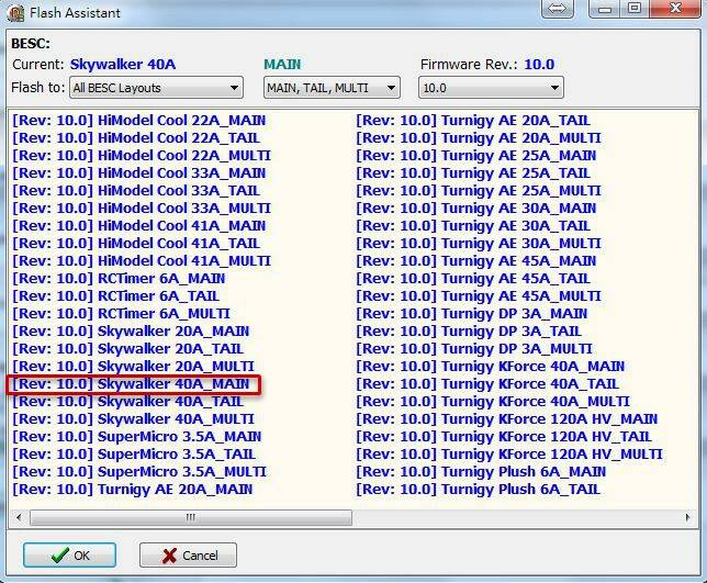

再按下Read Setup(如下圖)讀取電變參數,若第一次刷就要選擇對的電變型號刷(如下圖二)
選擇對的型號後再一直點OK就行了!
接著...小弟的設定如下:
以上給大家參考。
