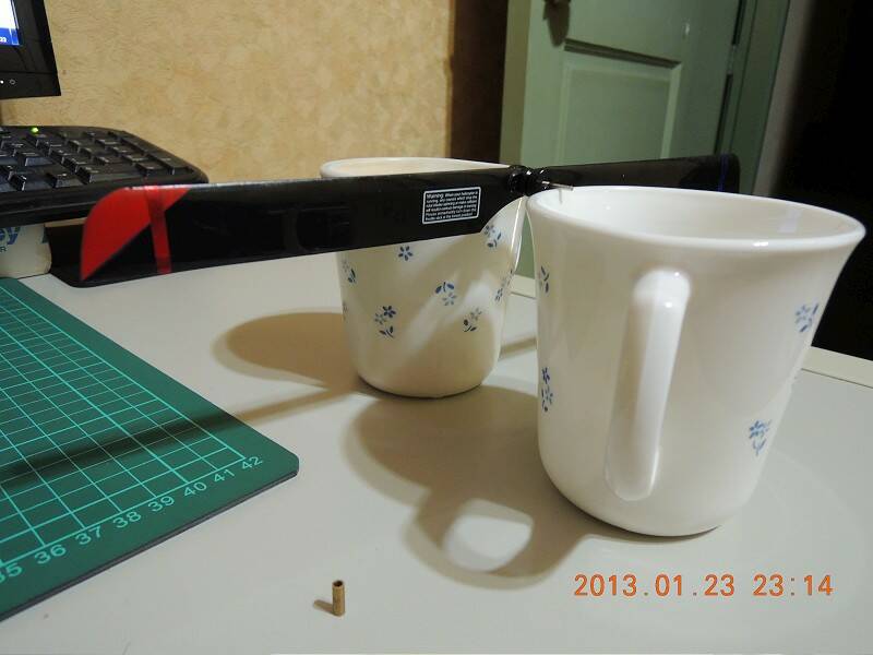

請問大大簡易型槳平衡器,我看到拍賣檔案是軸心孔3mm以上的槳才能用,似乎連我的120槳都裝不下呢,真的可以向下相容到100級嗎?
發表於 2013年1月23日 09:48 PM | 顯示全部樓層
回復 172樓 davidlitmanen 的帖子
david大,我也有買一個3mm簡易槳平衡器,他的3mm是加上一個銅套,我用他來做450大槳的平衡,把銅套拿掉,裡面的軸心是2mm,我用它來做450尾槳和120主槳的平衡
發表於 2013年1月23日 11:18 PM | 顯示全部樓層
原帖由 davidlitmanen 於 2013年1月23日 09:40 PM 發表
跟 David 大大報告
這個小型 100 ~ 450 簡易槳平衡器 , 根據賣家宣稱
可量測範圍 從 MCPX 到 450 都可以測量
沒錯 , 就如 Lin 大大說的 ,
中間銅套拆下 , 的確是可以 測量 02S 的大槳
見附圖 .. 這是套上 02S 大槳 實測的照片...
[ 註. 照片中間下方直立著的小物 , 就是他的銅套
        套上去就可量測 450 的大槳  ]
是一個便宜又好用的小工具 ....
