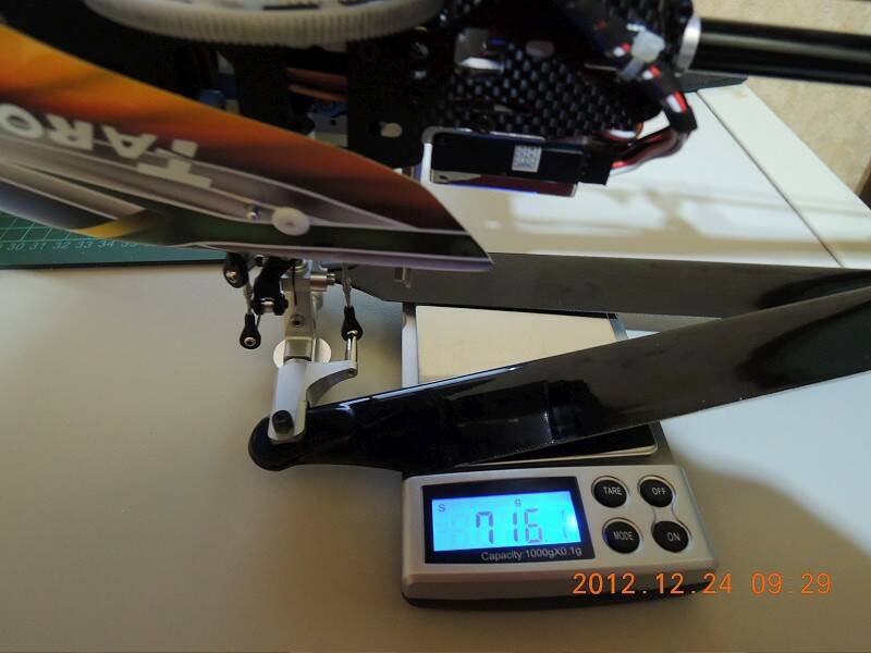

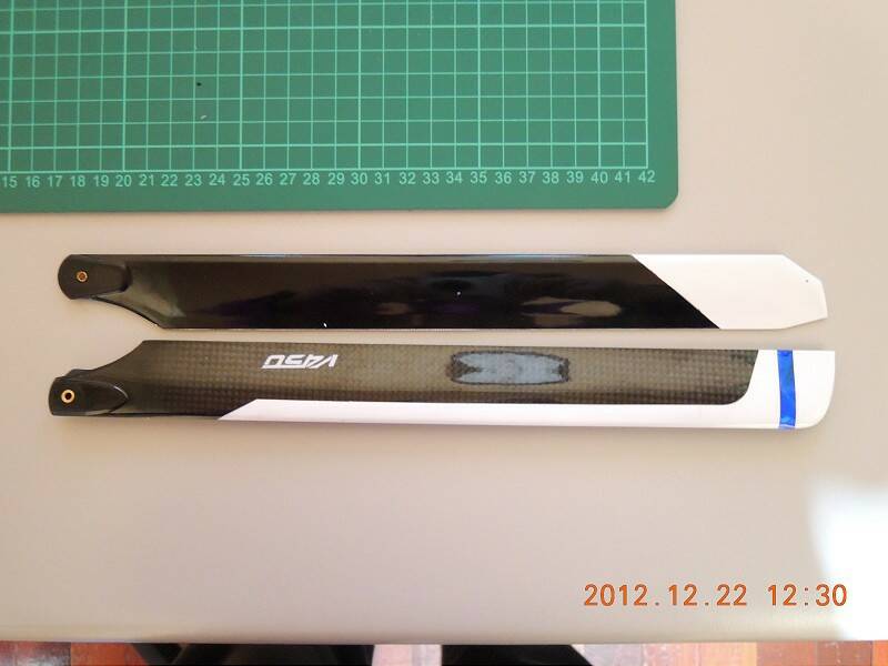

您照片中的主槳 , 我比對的結果是比原廠窄約 1mm 長度同325mm ...見附件照片
原廠貴深深又貌美的碳纖主槳就供奉收藏起來吧 ! 哈哈...

V450D03-Z-01 碳纖主翼(主槳) $450  [常壞太貴必換]
***(副廠 ZI大圖主槳 , X天價 $120 , 有些業者目前特價一組 $99 , 請自行蒐尋.. )
