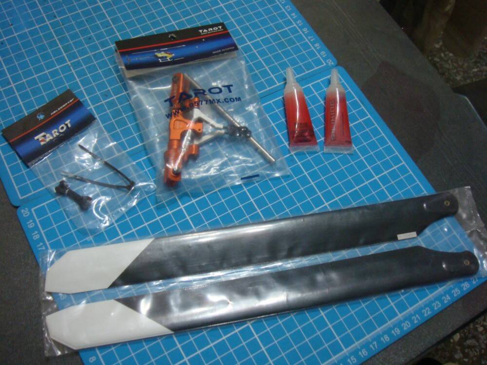

呵呵~其實T牌的DFC套件,打從剛入手V450D03之後不久就看上了,因此流了不少口水...
就這麼剛好的給它弄掛了葉片夾...還成雙成對咧,於是心一橫~就給它入手啦!

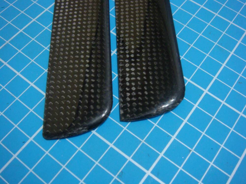

450專用的玻碳纖槳
聽說這槳很殺!?因此就順便囉~與原廠槳比對下,這組槳會比原廠槳稍微小了一號
小弟是選橘色的,原本想選銀色...但發現它不是亮銀因此作罷。

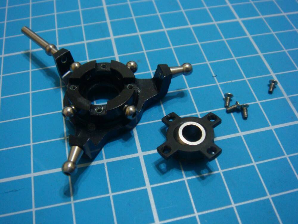

在換旋翼總成的同時也發現,十字盤上的魚眼有點卡卡的,就把它拆下來~如下
拆下後才發現,貌似也不能調整魚眼的鬆緊度,不過沒關係...魚眼上些油就好了
裝好旋轉頭後又發現...原來V450D03的十字盤球頭這麼小!?哇咧~就缺球頭沒買
算了~隨機應變啦!拿原廠球頭扣還是可以用的!!
