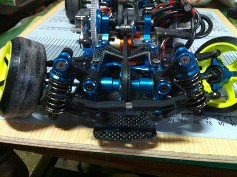

MS-01D 可以這樣弄 (CASTER角)

這是小弟的  (以前01D 熱潮時)朋友請家工廠 製做的
6孔...更加後移
因為原廠 可調 只有4種 .................角度的話 ((我猜)) 最大感覺不到10度
後來 小弟這樣鎖 感覺有12~14度 的感覺
有興趣者 可看看

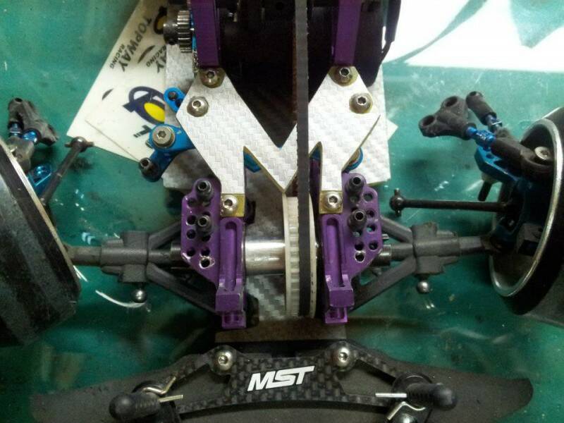

C座過大會造成扭腰過大後輪浮起
參考看看,這是用MST塑膠版轉向搖臂組的零件組成
扭腰變很少了,相對的後輪接觸面也大了很多!!!
也不會再浮起了

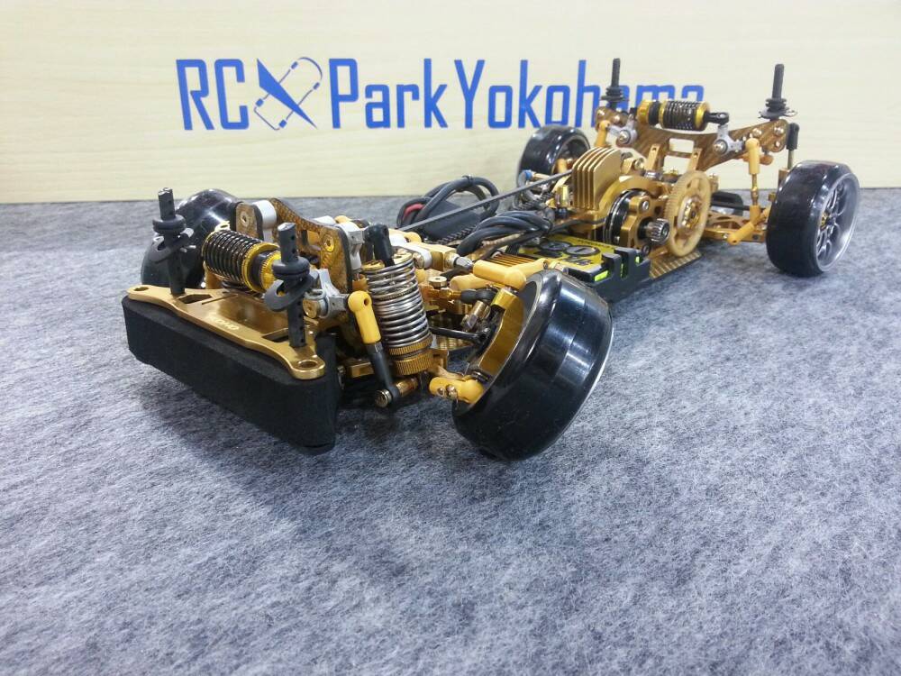

單純對前輪的後頃角來說
角度越大車頭越笨(等於屁股越瘋)
過大的角度適合跑地毯(因為地毯抓所以需要屁股瘋一點)
過大的角度拿來跑柏油地或者水泥地應該不好跑
就算你手感好到覺得可以跑應該也跑不快
尤其是車頭反應(做鐘擺應該不好做)
可以試試看差異性
阿本仔後頃角做誇張大也只會跑地毯。。。
參考看看。。。
