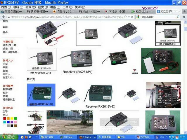

歸納: 1. 有帶3軸的接收器,原則是5V(紅色)對訊號線且插在ELEV(升降舵)位置,如Genius CP 、 V120D02s、Rx2618V-D...,注意哦Rx2618V-D是大的socket,要用有防呆那種(光華商場都買不到,有人可以告訴我哪裡買得到),否則很久做一次,插反了是5V正電對地線(負電)...後果應該是叫小朋友出來解決吧!?。

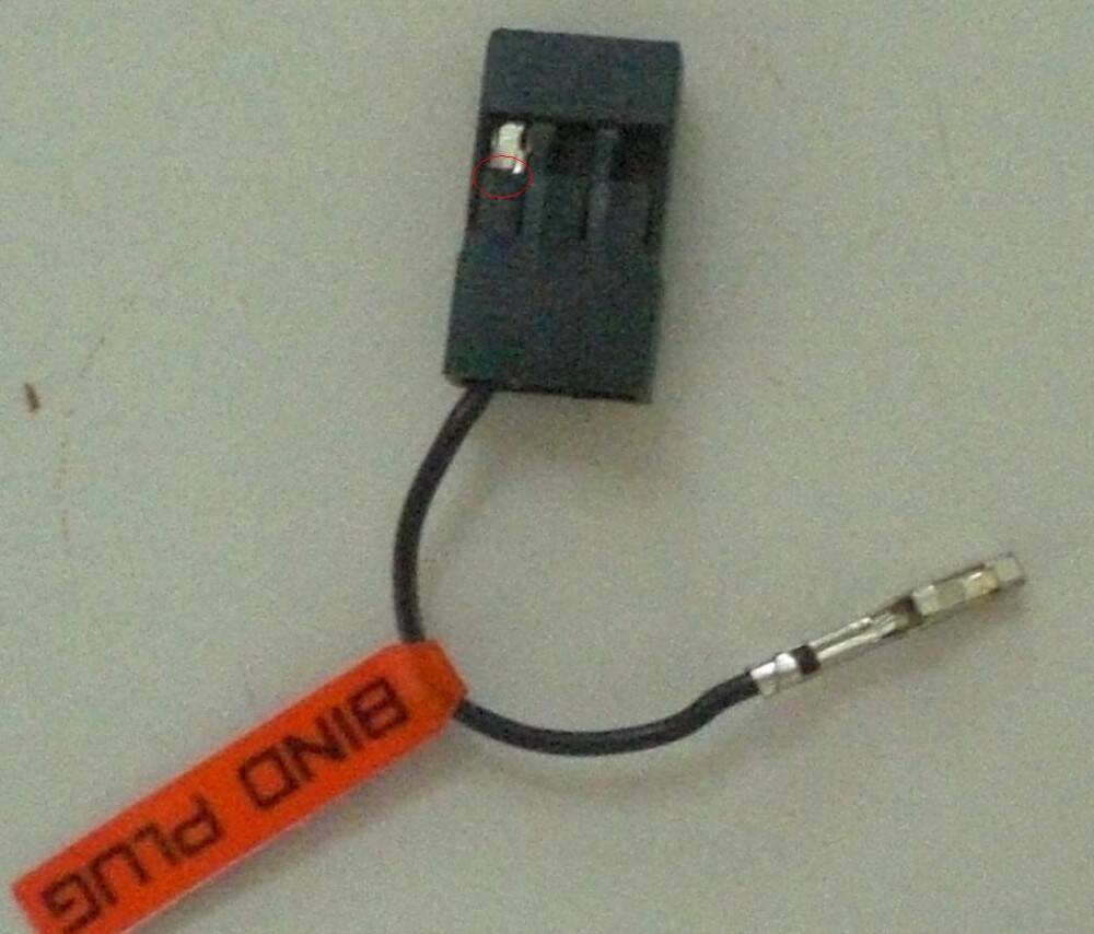

沒想到我也中彈了,剛剛試了一下黑 白插下去再通電還是一樣紅燈快閃
然後拔出來退pin,將黑改插入紅再插入ELEV,通電後紅燈改成慢閃
所以我的短路還是改成這樣
才能一魚三吃
回復 16樓 yhcts 的帖子

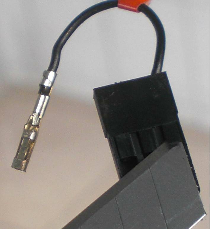

要有防呆的跳線不用特別去買,找看看有那個伺服或電變接頭有防呆功能,把它拿來跟跳線接頭交換就行了
刀片從金手指和卡準之間鈄插下去將卡準稍微挑起就能把線抽出來
