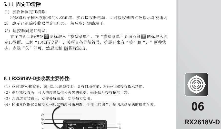

如題 請教Devo 8 刷機後,無法與Rx 2618V-D對頻,因為不知如何清除ID!華柯爾每種接收好像都不一致的清除ID方式....

2618V-D是大機型接收器,也是整合陀螺儀的接收
要把短路接頭接ELEV即為清除ID哦!

感謝二位大大....我有G CP、V120D02s、MasterCP、RX2618V-D(EF450獵鷹)、RX801(600級 暴龍V2) ....刷Z大版的程式後,截至現在...剩下RX2618V-D...無法清除ID並與Devo 8 對頻.....傷腦筋中!!!!  昨天搞這個接收的ID 到今晨3點多,無奈發這文求救,剛剛看到N大的貼文,還一步一步跟著做(怕沒睡醒),但2618V-D就是紅燈快閃,一點都慢不下來,一點變化都沒有,打開遙控器他也沒反應 ,到底是哪裡有問題??!!有強迫的方法嗎?...TKS!

剛剛把所有的通道都短路了一遍,RX2618V-D還是不動如山.....
發表於 2012年11月11日 12:23 PM | 顯示全部樓層
回復 5樓 yhcts 的帖子
記得沒錯的話是要ELEV的"紅、黑"線,短路的樣子
試試看吧,或許短路接頭插反了也說不定。
