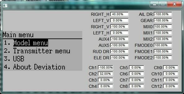

原帖由 ej189 於 2012年12月21日 08:18 AM 發表
放在2.0或是2.17x結果都一樣,動作方向正確,但兩個混控比例不同,一個70,一個80。
多謝大哥的回覆...^^
可是....問題不是這樣噢
您在模擬器中使用他...一開始方向和舵量是正確的...
當一進入設定頁...比如 Mixer 不用改任何東西
就會變了,行程甚至變成0,-100之類的...如下圖...
註:以下兩圖請注意ch2/ch3的差別...條件是進入"設定"
  沒作任何變更,變更了也一樣...= =!!
煩請各位大哥幫小弟把把脈...謝謝
[ 本帖最後由 kevinset 於 2012年12月21日 09:32 AM 編輯 ]
用r-f副翼時...不正常狀態..
用r-f副翼時...不正常狀態..
用r-f副翼時...正常狀態..
用r-f副翼時...正常狀態..

原帖由 kevinset 於 2012年12月21日 09:23 AM 發表
多謝大哥的回覆...^^
可是....問題不是這樣噢
註:以下兩圖請注意ch2/ch3 ...
用上述ini文件没有出现这个问题。上述的ini设成dsm2明显是不可能用在模拟器,你应该贴出模拟器使用的ini设置。
