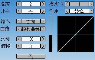

發表於 2012年12月14日 08:22 AM | 顯示全部樓層
原帖由 davidlitmanen 於 2012年12月14日 01:29 AM 發表
請教一下,如果混控能夠寫判斷式,是否能判別pitch為正為負的時候給不同的混控?
如果行的話,那麼用混控做自旋最佳化應該是可行的。
您的意思是這樣嗎 : (借用DEVO8 的圖來表示)
pitch=0 在搖桿中立點:
我所想到的另一個 pitch=0 不在搖桿中立點:
(關鍵是要找出 pitch=0時的搖桿位置, 定出 混控曲線與 X軸 的焦點 )
[ 本帖最後由 hmjack2008 於 2012年12月14日 04:37 PM 編輯 ]

 樓主| 發表於 2012年12月14日 09:39 AM | 顯示全部樓層
回復 387樓 hmjack2008 的帖子
混合器的曲線圖很容易讓人誤會他會依照圖形的數值輸出,除了"固定"輸出外,其他都以來源數值再加上曲線作運算。
另外我也改過中文翻譯,ADD就是相加、MUL就是相乘的意思,當然多段式一定要有個基底來源,因此第一頁一定要設成取代,其他頁面才能做相加或相乘的運算。
原說明書有寫運算公式,我把他整理了一下,比較容易理解:
針對正負螺距使用不同混控當然是可以的,只要把一段開關設成 THR,另一段設成 !THR 就好了。
以 daviditmanen 的需求為例,在 ELE 通道可以這麼設置。
不過這樣有個問題,持續翻滾時升降或副翼隨時打到底,則螺距正負切換過程會發生副翼或昇降舵突然的跳一大格。
[ 本帖最後由 ej189 於 2012年12月14日 11:03 AM 編輯 ]
