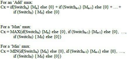

最近在試 混控(Mixer) ,
基本上 一段式(Simple);三段式(Expo&DR) 都如預期的動作.
多段式(Complex)的替換(replace)也可使用 !!
但, 多段式(Complex)的疊加(mult);附加(add);最大(max);最小(min) 卻 "無法應用(我想不出有甚麼案例可以使用到此操作)" !!
按照 原網站(http://www.deviationtx.com/) 的說明書(Deviation10UserManual.pdf) 所述,
輸出目的(destination)  應是沒參與  來源(source)的混控,
但實際使用卻發現動作如下:(以附加(add)為例)
Cx = Cx  +  if(Switchn) {Mn} else {0} + if (Switchn-1) {Mn-1} else {0} + … +if (Switch0) { M0} else {0}
疊加(mult);附加(add);最大(max);最小(min).... 都一樣!!
以channel-8做此多段式(Complex)附加(add)混控範例:
按RUDD D/R開關: 每次加1... 一直加到150(上限)才停.
按ELEV D/R開關: 每次減1... 一直加到-150(下限)才停.
[channel8]
template=complex
[mixer]
src=RUD
dest=Ch8
switch=RUD DR
scalar=1
usetrim=0
muxtype=add
curvetype=fixed
[mixer]
src=ELE
dest=Ch8
switch=ELE DR
scalar=-1
usetrim=0
muxtype=add
curvetype=fixed
疑似 "/src/mixer.c 的 MIXER_ApplyMixer() ":
輸出目的(mixer->dest) 也被參與 來源(mixer->src)的混控計算, 造成一直重複計算到限值(上限或下限) !!
這樣的動作倒像是Er9x說明書所述:
找到可以使用的範例了 !! (http://bbs.5imx.com/bbs/forum.php?mod=viewthread&;tid=698728&extra=page%3D2&page=9)
原來第一筆混入(在“模式1-N”下) 要用替換(replace), 之後就可以加入其他的混控來源 !!
[ 本帖最後由 hmjack2008 於 2012年12月14日 12:53 AM 編輯 ]
