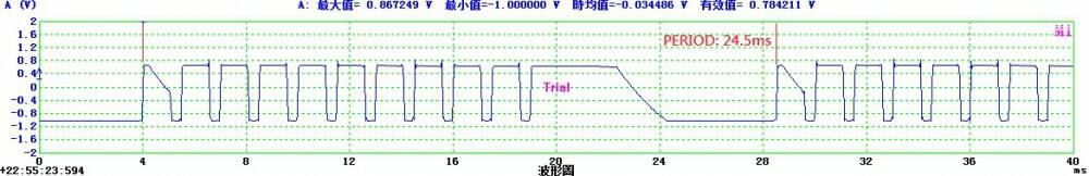

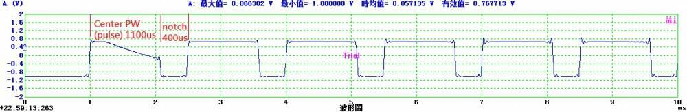

發表於 2012年12月12日 06:04 PM | 顯示全部樓層
原帖由 suvsuvsuv 於 2012年12月12日 10:05 AM 發表
附件最新版增加了对PPM的配置,选择ppm协议后再按ENT进入配置页可以微调一些参数以适配不同的需求。
此外,frame pulse width现在改成22500,容纳10个通道应该没有问题了 ...
SUV大,
你把我想說的 都做出來了 ~~~感動 !!
(1) 10channels 時 PPM週期: 24.5ms,  6~9channels 時 PPM週期: 22.5ms devo10_212_ppm_period.jpg
(2) 是否把 週期(Period PW) 也做成可配置 吧 !!
(3) 下列是我參照網上查到Futaba的資料(notch=300us, center+notch=1.5ms)的設定.... 模擬器可以用,但我沒有Futaba接收機測試.
