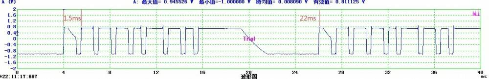

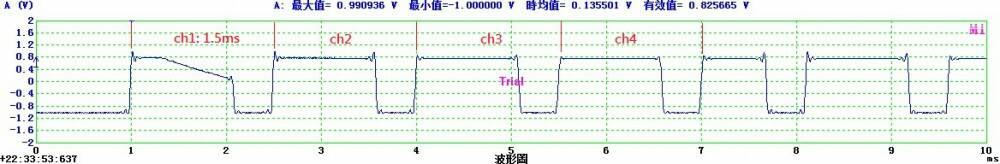

發表於 2012年12月10日 10:56 PM | 顯示全部樓層
原帖由 suvsuvsuv 於 2012年12月10日 09:01 PM 發表
能否弄个华科尔固件的ppm放大波形图跟deviation的对比(都是8或者9通道),这样可以确认修改后的脉宽完全一致 ...
walkera只有 8通道 !!
walkera_ppm
walkera_ppm
ppm_ch1-4
ppm_ch1-4
