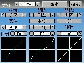

 樓主| 發表於 2012年11月8日 04:17 PM | 顯示全部樓層
繁中畫面
把繁中文字轉換好了,基於我對操作的理解,改變了一些英文用法,或許更適合我們觀看!
在DEVO8模擬器上測試OK,惟獨DEVO10的曲線畫面有問題,進去後全無文字,這就有請suvsuv大大看看了。
直接複製lang.tw到發射機上的filesystem/language裡面大至可用,但有少部分文字無法轉換,需用新編譯的dfu檔才能正確顯示。
有興趣的人可以玩看看,哪裡有謬誤的!
對了suvsuv大大,混控器裡面通道設置的右上角"反向"框框做甚麼用啊,感覺按下去只能把原本反向的轉正而已!
