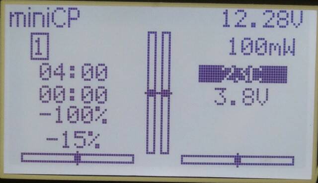

改到同一页面的Devo按钮里面。只有devo协议支持双向通信,所以点击devo按钮可以进入子页面设置telemetry819203
suv兄,我也發現一些問題,跟您回報一下,訊息框顯示的電壓2與溫度1,發射機開機時是空白的,對頻後,回傳電壓2與溫度1在螢幕上,但是拔掉miniCP電池後,電壓2與溫度1仍然hold在發射機螢幕,如果這時候達到警示值,發射機就會一直發出警報,之前的版本,拔掉miniCP電池,訊息框是會歸零清空的。

suv兄,我也發現一些問題,跟您回報一下,訊息框顯示的電壓2與溫度1,發射機開機時是空白的,對頻後,回傳電壓2與溫度1在螢幕上,但是拔掉miniCP電池後,電壓2與溫度1仍然hold在發射機螢幕,如果這時候達到警示值,發射機就會一直發出警 ...
这个问题我也留意到了,我的minicp返厂了,没法测试,只能迟点修复了
