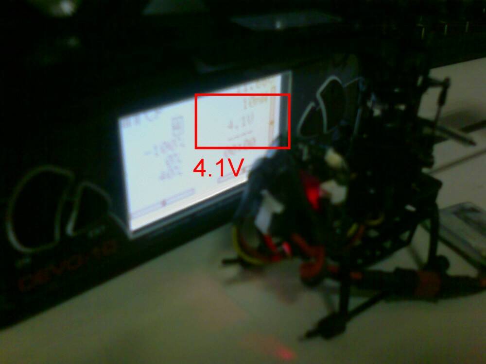

原帖由 leonchen 於 2012年11月26日 10:25 PM 發表
測試過程都是使用英文 所以可以排除中文翻譯問題
蜂鳴器的問題已解決 新版開機就會自動偵測設定的電壓 2.1.1版要對頻後才會偵測
手動對頻及自動對頻都有測試過附上2張圖片希望能提供 SUV大 一些些 DEBUG 的忙 ...
我没有支持双向通信的接收机(minicp理论应该可以双向通信,但是我的minicp从来没有回传电压、温度数据给遥控接收),所以没法实际测试过双向监控。请试一下附件的版本(只需要更新devo10.dfu即可)能否解决。 顺便问一下,您用什么接收机可以支持双向传输呢
devo10-beta2.2.zip
377.11 KB, 下載次數: 256
發表於 2012年11月26日 11:51 PM | 顯示全部樓層
原帖由 suvsuvsuv 於 2012年11月26日 11:33 PM 發表
我没有支持双向通信的接收机(minicp理论应该可以双向通信,但是我的minicp从来没有回传电压、温度数据给遥控接收),所以没法实际测试过双向监控。请试一下附件的版本(只需要更新devo10.dfu即可)能否解决。 顺便问一下, ...
基本上 DEVO10+MINICP 絕對有雙向,電壓是用電壓2的通道 溫度是用溫度1的通道
我兩台機子電壓回傳都正常也準確 但是我設定低於3.5V警示 有過發生好幾次都沒警示
溫度的部分我還沒實測 因為感溫頭在舊馬達我還沒拆下來 明天做一下實測再回報給您
還有一個很好玩的問題 我把A機對好頻並指定ID然後拔電池換B機結果B機直接對頻了
也就是說固定ID沒有作用 他依然是使用自動對頻 XD
PS. SUV大 你的MINI CP要不要重刷一次V1.1的韌體看看會不會是韌體搞的鬼
[ 本帖最後由 leonchen 於 2012年11月26日 11:58 PM 編輯 ]
New V120D02S
New V120D02S
Mini CP
Mini CP
