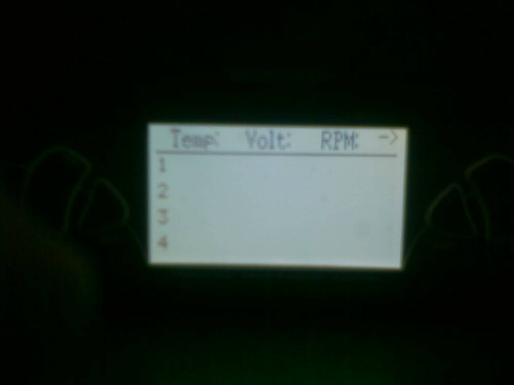

發表於 2012年11月26日 05:36 PM | 顯示全部樓層
今天中午修正的版本有點問題 再請 SUV 大 測試一下
1.蜂鳴器會一直叫
2.與模型對頻後 遙測內容變空白 但主畫面監控電壓有出現 (之前幾版就有發生)
發表於 2012年11月26日 08:32 PM | 顯示全部樓層
原帖由 leonchen 於 2012年11月26日 05:36 PM 發表
1.蜂鳴器會一直叫
试了一下,都没法重现,请告知更多的详情
1)中文的版本是自己build的吗?编译命令是什么
2)蜂鸣器一直叫,是一开机就一直叫吗?请传一份遥控在用的sound.ini(usb的media目录找)
2)对频是手动对频还是开机自动对频,这个过程能否拍个照片或者录制一段视频。
多谢协助
發表於 2012年11月26日 10:25 PM | 顯示全部樓層
原帖由 suvsuvsuv 於 2012年11月26日 08:32 PM 發表
试了一下,都没法重现,请告知更多的详情
3)对频是手动对频还是开机自动对频,这个过程能否拍个照 ...
測試過程都是使用英文 所以可以排除中文翻譯問題
蜂鳴器的問題已解決 新版開機就會自動偵測設定的電壓 2.1.1版要對頻後才會偵測
手動對頻及自動對頻都有測試過附上2張圖片希望能提供 SUV大 一些些 DEBUG 的忙
對頻前可正常顯示項目
對頻前可正常顯示項目
對頻後全部消失
對頻後全部消失
