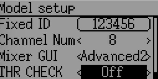

SUV大大,D10刷了您的固件太赞了,唯一有个问题就是能否通过设置把 开机安全设定-100% 这个给去掉,因为我是玩坦克用 不玩飞机。。。倒是不能设置也无妨 只能每次开机拨一下杆
先感谢!
因为 是玩车 我改了 油门回中  詳情 回復 發表於 2016年3月30日 01:12 PM
發表於 2016年3月30日 01:12 PM | 顯示全部樓層
hyjhyj123 發表於 2016年3月30日 01:08 PM
SUV大大,D10刷了您的固件太赞了,唯一有个问题就是能否通过设置把 开机安全设定-100% 这个给去掉,因为我 ...
因为 是玩车 我改了 油门回中
v3.6.6:http://pan.baidu.com/s/1ntBL4Rv1)可以取消开机油门检测:Model Setup的最后一项,如下图所示  詳情 回復 發表於 2016年3月30日 04:46 PM
發表於 2016年3月30日 04:46 PM | 顯示全部樓層
hyjhyj123 發表於 2016年3月30日 01:12 PM
因为 是玩车 我改了 油门回中
谢谢啦!!!!!  詳情 回復 發表於 2016年4月1日 01:17 PM
