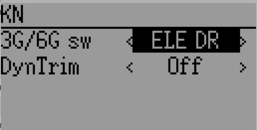

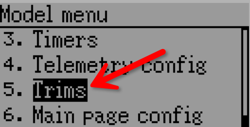

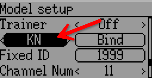

發表於 2016年3月27日 02:23 PM | 顯示全部樓層
本帖最後由 suvsuvsuv 於 2016年3月27日 02:35 PM 編輯
http://pan.baidu.com/s/1ntBL4Rv
v3.6.4:
1)v202协议改为11动
2)完善了KN协议,将通道数改为11后,就可以利用三个微调按钮来调节螺距大小(新版本v977才支持)、以及调整6G模式的前后/左右水平(旧版本v977也支持:6G模式下拔掉电机线,飞机放在水平桌面,推高油门,然后拨动右垂直微调或者右水平微调,可以看到十字盘的变化)
deviationTX的KN协议照般v977的4通道方法,所以需要设置额外的开关来切换d/r与螺距曲线;我的版本简化了这些设置,d/r以及螺距曲线设置与普通6通一样(参见model2.ini). 唯一需要设置的是3g/6g开关位置(默认是左上角的ELEV DR开关:0-3G, 1-6G), 改变3G/6G开关如下图
由此进入KN设置
由此进入KN设置
修改3G/6G开关定义
修改3G/6G开关定义
利用微调调节螺距(仅限新版)、以及调整6G模式十字盘水平
左垂直微调(指向CH9)用于调节新版螺距,右垂直(CH11)与右水平微调(CH10)用于调整6G模式水平 ... ... . ...
