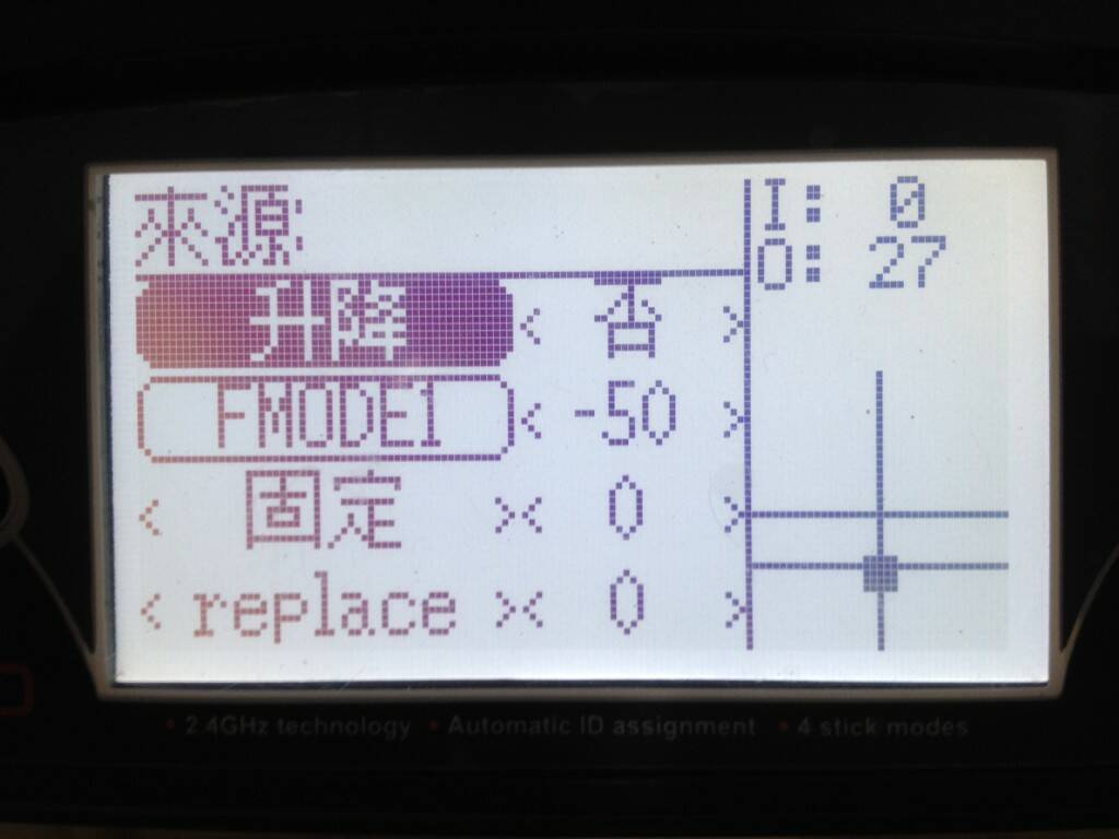

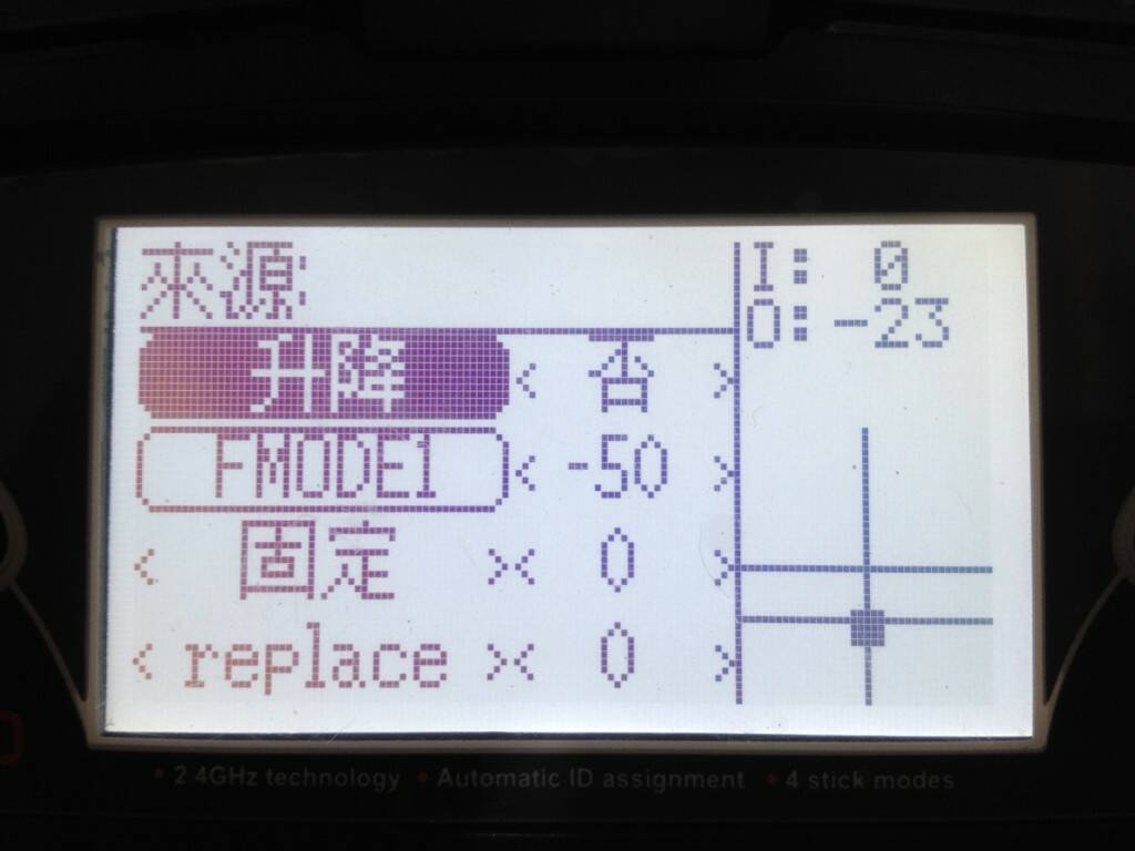

發表於 2014年8月8日 07:48 PM | 顯示全部樓層
本帖最後由 KissingNoMan 於 2014年8月8日 07:50 PM 編輯
好久沒來逛,
因為沒有什麼特殊需求,
所以刷完2.x.x版之後就沒再更新!
最近插花玩飛機,
想做一個功能,
手丟起飛的的時候,
先切FMODE1讓升降舵上升50%,
這樣飛機丟出去就不用急著去拉升舵,
設定上是OK的,
測試作動也正常,
不過當切回FMOD0正常飛行時,
因為升舵會突然降為0%,
機頭會有明顯變化,

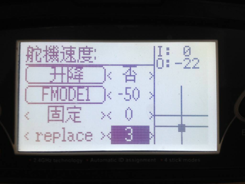

想說混控裡有一個"舵機速度",
好像可以運用,
就是切換開關的時候,
讓舵機速度變慢,
這樣機頭下降就不會那麼明顯
上網查詢也確時有飛友這樣設定,
可是我設了舵機速度後,
卻是改變輸出值,
而不是讓舵機慢慢改變位置,
不知道版上大大有沒有遇過這樣的情形?
以照片說明如下!
切在FMODE0的時候,輸出為-23
切在FMODE0的時候,輸出為-23
切在FMODE1,沒有設舵機速度,輸出27,這是正確的
切在FMODE1,舵機速度設為3,輸出變成-22,這樣好像不對
