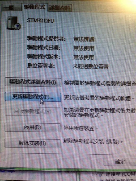

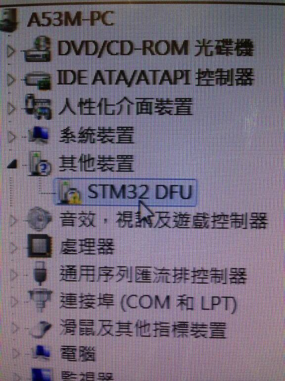

本帖最後由 ANDYr1211 於 2014年7月22日 12:55 AM 編輯
沈同學 發表於 2014年7月20日 10:05 PM
A大不好意思小弟有點看不懂意思....
安裝方法非常簡單,與華科爾DEVO程序相同,在電腦端安裝華科爾的升級 ...
灌模擬軟體不行 結果刷機全空白 有格式化 備份ENT進去一樣
Devention Dfuse USB  下戴OK
控抓不到更新!
DEVO 10 下戴OK--
刷機時 控右上是等於開關嗎 FMOD 0/ 1/ 2
EXT按住開控  --DevoDfuSe 打開-- 右邊方格---->是要放最新版本?
由參考15樓操作開始
http://www.rctw.net/thread-281776-2-1.html
控背面 USB傳輸頭 有得換嗎?
