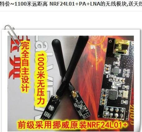

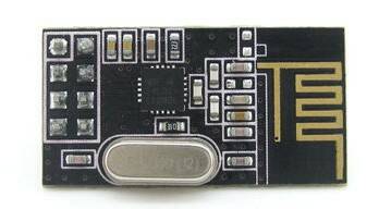

多谢反馈,请告知卡顿出现的频率,PB/victzh版本的协议发送跟厂家描述有不少差距,过两天我把v977通信协议也按照厂家描述的重写一遍,看看能否修正
顺便问一下, 您用的高频头是什么样的,芯片是NRF24L01还是NRF24L01+, 是否带专门的放大模块(PA)和2.4G天线.
对于打算购买N240L01高频头用于377/fbl100/hp100/v977系列小鸡的玩家,要注意高频头的选择,不同的论坛有不少建议,下述两类常见的高频头版本我都试过,建议购买的是有放大模块的,那种只有电路板印刷天线的虽然可以用,但是很容易被WIFI或者其他2.4G设备干扰而掉频。
此外,一定要购买24L01+(支持250K/1M/2M Air data rate),不要购买24L01(只支持1M/2M air data rate), 因为我的版本是固件根据Fixed ID随机选择250K或者1M Air data rate而不是PB/vitczh人工指定air data rate, 这样可以降低同类设备互相干扰的概率。
建议购买
建议购买
不要考虑
不要考虑
