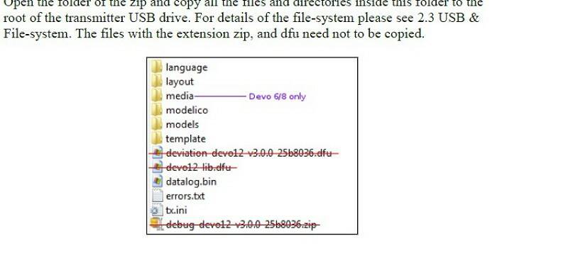

谢谢,再问一下,我下载了个d10的,解压后,里面还有一个压缩包,解压是一个elf文件,是干嘛的?
datalog功能干嘛的  麻烦了

看了更新说明,压缩包里的zip文件包和dfu文件包是不用拷到控里的,datalog.bin是双向传输的数据文件。
特别说明的是,对于D7E,每次更新都必须完整更新协议目录。

谢谢。哦 要是开启了双向, 生成一个记录文件 然后在电脑里调出,就可以观察数据了是么?
