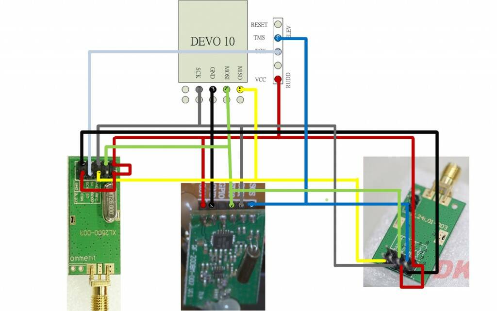

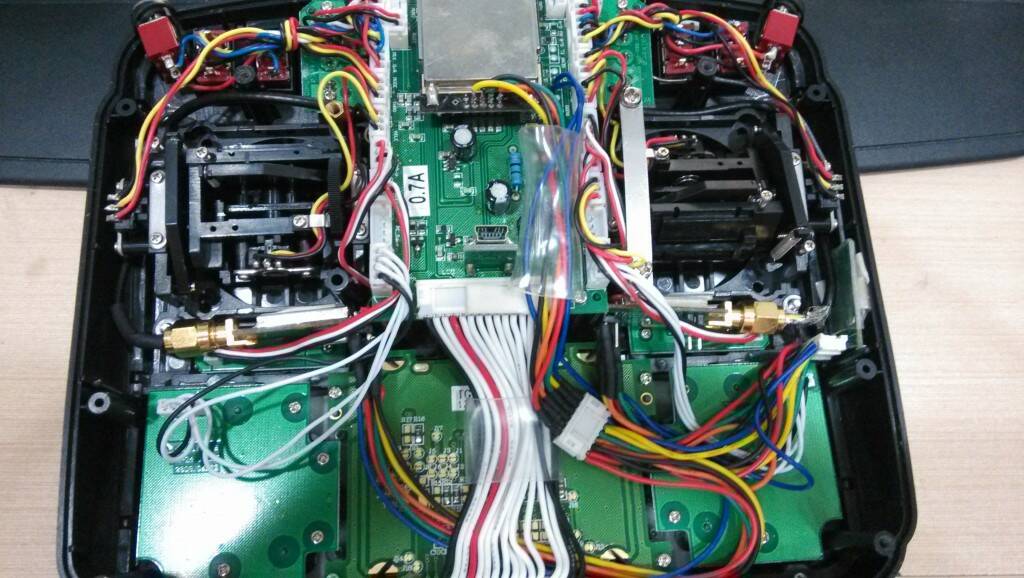

本帖最後由 learry 於 2013年11月7日 09:49 PM 編輯
leif1209 發表於 2013年10月23日 05:39 AM
我也想問這個問題
感謝提問...
可以裝三個高頻頭,
泉速的用一個控制,V911跟V922的串再一起,
這樣子所有的協定都可以用
左邊XL2500-D03,右邊搖桿下的是NRF2401-D03,在另一個邊邊是V911的高頻頭
接線圖,因為都黏死了所以用印象,應該沒記錯
