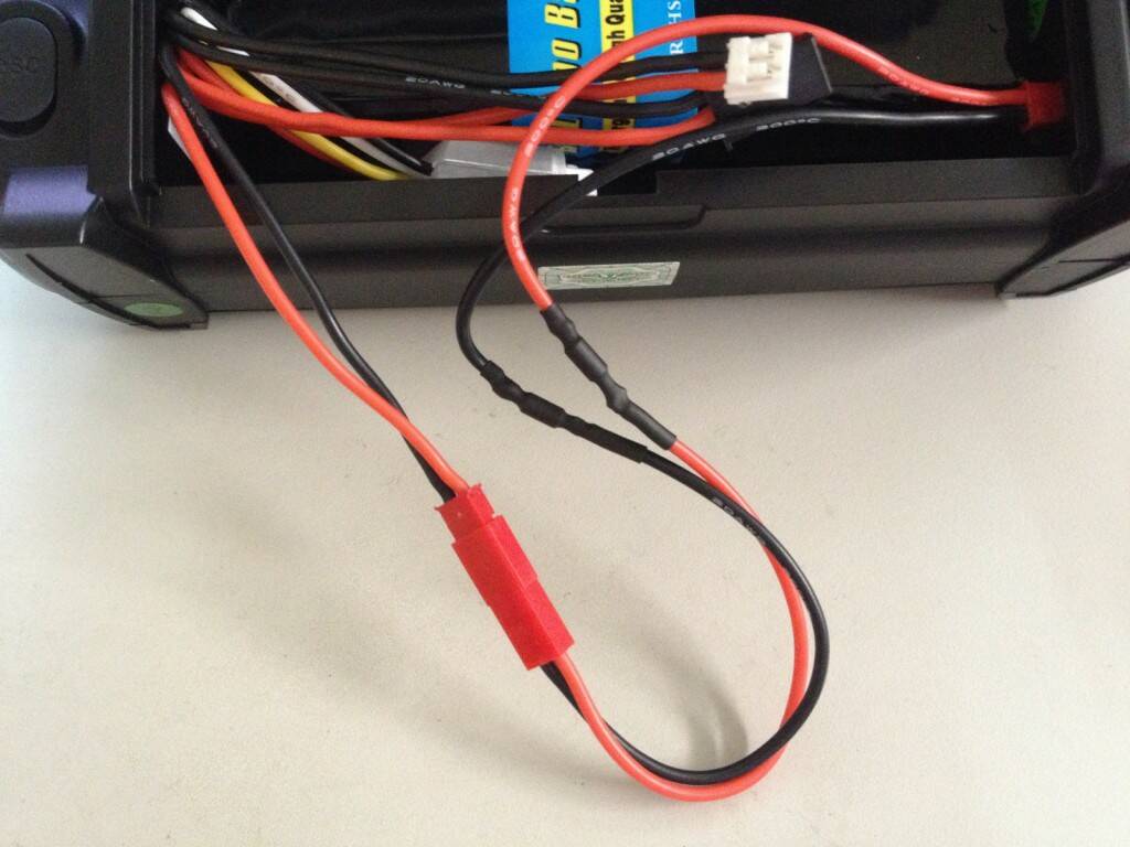

有飛友PM問到DEVO10用什麼電池比較好,所以還是來分享一下
當然是3S遙控器用鋰電池
但由於充飽電壓比1.5V乾電池*8還來得高,為了求個心安
所以多加了一條降壓線,串上兩顆整流二極體降些電壓 (雖然一顆就夠了)
自從用了降壓線,雖然人沒有變帥,但是好插拔心情整個更好了
