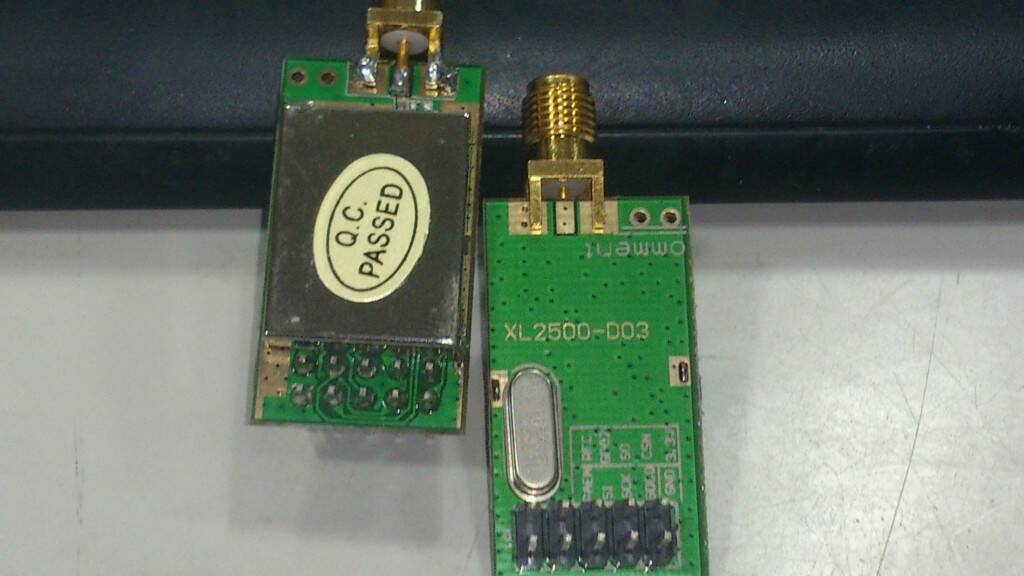

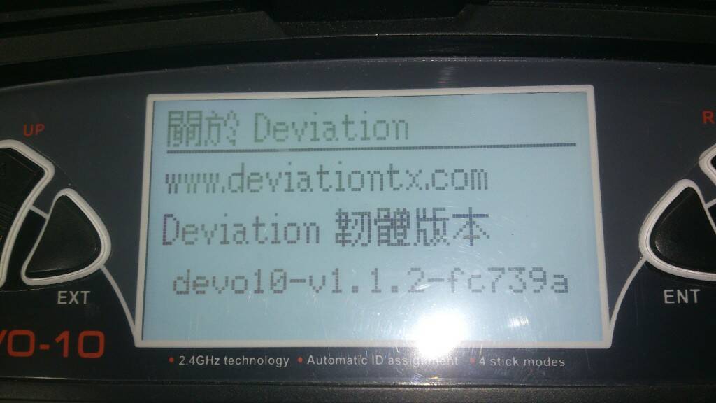

請問各位一下, 最近去淘寶買了 XL2500的高頻頭, 想要焊在我們的 Devo 10上來遙控 Skyartech 的 Nano cp, 焊好後也刷了Devo 10 V3.1 的版本(從第一頁"固定下載位置"下載), 結果是可以和 Nano cp 對上頻, 可是遙控器和機子的距離超過快30公分機子上的綠燈就熄了而且無法操控機子, 再把彼此距離拉近到綠燈亮起就可以操縱機子了, 這遙控距離也未免太短了吧, 不知是硬體還是軟體的問題, DSC_0291.jpg DSC_0292.jpg
不知哪位大大也有改成功過泉速的高頻頭能來幫個忙
發表於 2013年6月14日 12:25 AM | 顯示全部樓層
eugene0877 發表於 2013年6月13日 10:32 PM
請問各位一下, 最近去淘寶買了 XL2500的高頻頭, 想要焊在我們的 Devo 10上來遙控 Skyartech 的 Nano cp, 焊 ...
大大你好,你這問題應該是在1234樓有解答....
借用1234樓cmpang大大的發言.......
留意了...
剛在 tb 買了个 XL-250-D03, 安裝后发覺可控距離很短. 跟賣家研究后原来我買的这个跟 PB 所说的不一样.但外觀和 PCB 上所印的標誌卻一样.
間题是第10腳原是 PAEN 现改了為 RXEN, 而另加了一个 TXEN 在第5腳. 所以如跟PB衹接第10腳至 Vcc 則根本上沒激活發射. 解決方法是把第5腳也接至 Vcc 就可以了...
