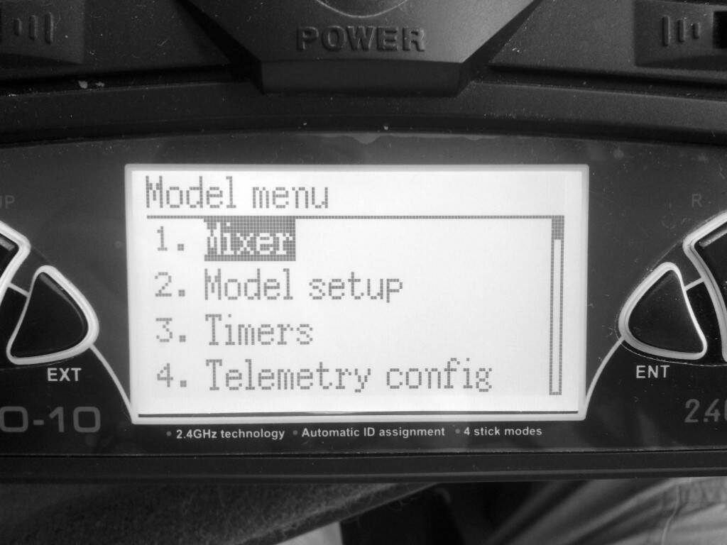

我的狀況卻是刷了3.2 7E 無法使用增強模式1,少了 Mixer 選項,Devo 10 是 OK 的,這樣正常嗎?

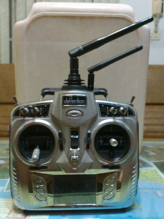

我的devo8加裝nrf24l01+pa+lan的模樣
本來用v202高頻頭,但距離太短了,且不穩定,所以就上nrf24l01+pa+lan
狀況很遠穩定不會掉信號.
建議要改就上nrf24l01+pa+lan含天線.
小弟獻醜了
