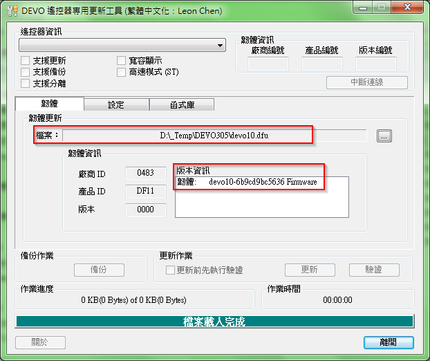

按ENT 開控
試試這個 3.0.5 基本上有刷一定會變 除非你刷的檔案或方法錯

刷韌體不是並不是格式化後用貼的醬子吧...
是按 EXT 開控, 然後執行 DevoDfuSe, 再載入 *.dfu 刷進控裡面
