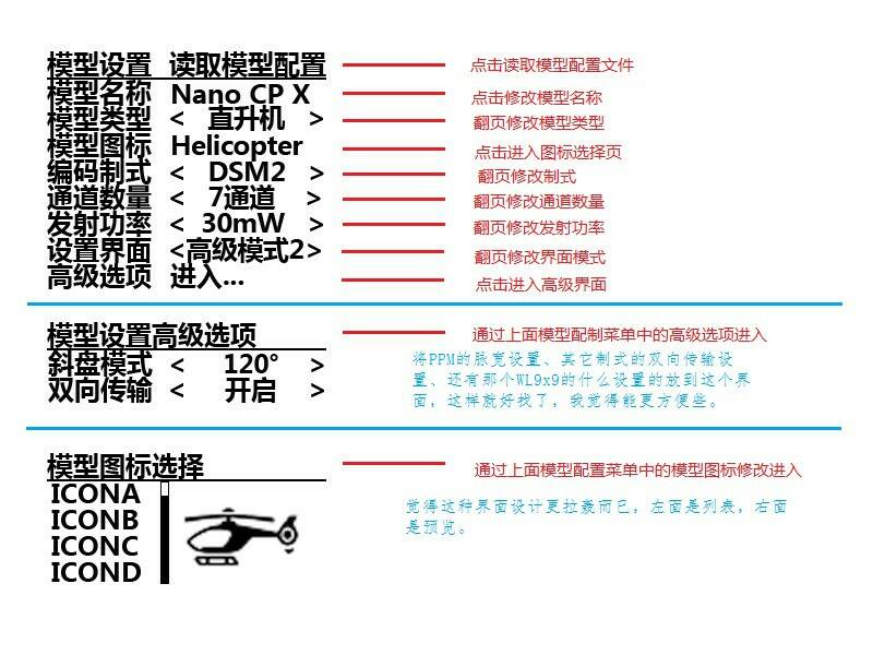

SUV大大,上次说了点关于UI的,今天有空,大致构想了一下模型设置界面,供大大参考一下,这个编程我搞不太懂,只能用图片说明了。
上图:
望大大采纳。
还有,刚刚吧3.0PRE5升级成了3.0.2,发现主界面中独立除了语言和设置选项,个人觉得界面设置既然是跟着模型走的,而且三个模式下还并不通用,所以这个应该没必要放在主界面中了,玩机不小心按到改错了,那辛苦配出来的配置就都没了。
